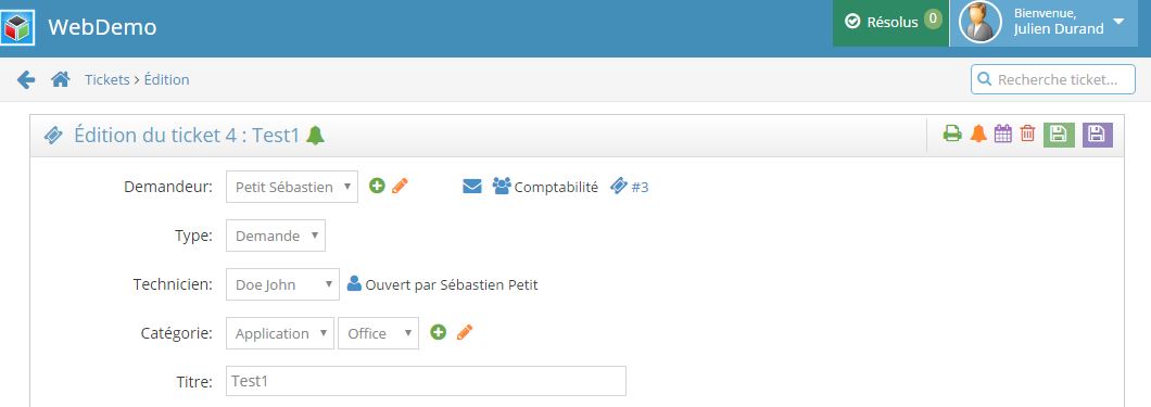

Je voudrais signaler un problème (si ceci est un problème) pour la partie planification d'une intervention. (version v 3.1.15)

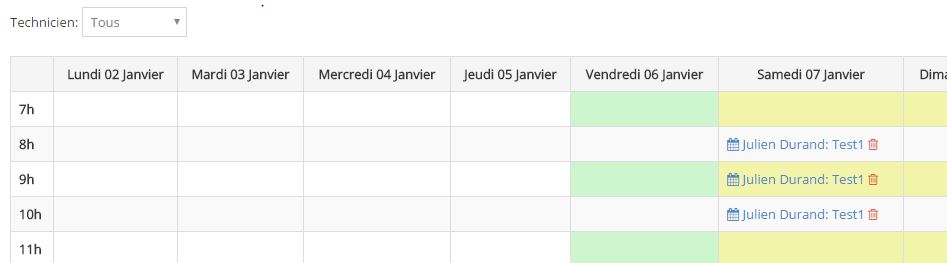

J'ai attribué en tant que superviseur un ticket (créé par user) à Doe John et l'ai planifié, mais celui apparaît dans mon calendrier (Julien Durand).
Voir la pièce-jointe issu de la webdemo.
Est-ce que c'est normal?
Merci pour votre retour.

effectivement il s'agit d'un bug c'est l'utilisateur connecté et non le technicien en charge du ticket voici un correctif:
event.zip
(5.18 Kio) Téléchargé 611 fois
