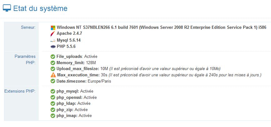

je voit que vous êtes sous php 5.5.6, aviez vous tester avec des versions 5.4, sinon avez vous essayer de mettre l'adresse IP de votre serveur de messagerie ?
Dans le test que vous avez réalisé avec une autre application, était -ce sur le même serveur ?
Quelle est votre serveur de messagerie et sa version ?

@Bruno : fichier php.ini modifié oui.
Pour ce qui est du script PHP, je n'ai pas éssayé étant donné que je suis mauvais dans ce domaine. Je ne saurai même pas le faire moi-même !
@Flox : sur le sv wamp actuellement en place, c'est la version 5.4.12 de PHP qui tourne, et mon problème est toujours présent.
J'ai également fait les test avec l'adresse IP du serveur, sans résultat.
L'autre application est présente sur le même serveur, et elle fonctionne très bien avec comme paramêtre, le même nom de serveur SMTP.
Pour ce qui est du serveur de messagerie, l'entreprise utilise Exchange, mais le hic, est que niveau informatique, c'est très très compliqué au niveau des droits et habilitations, de ce fait, je n'ai pas accès aux paramètres et je suis dans l'incapacité de savoir quelle version est utilisée.
