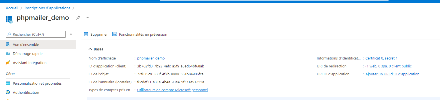

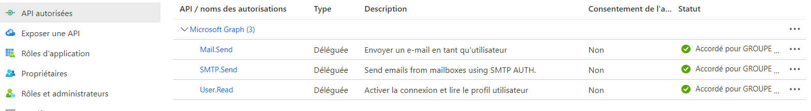

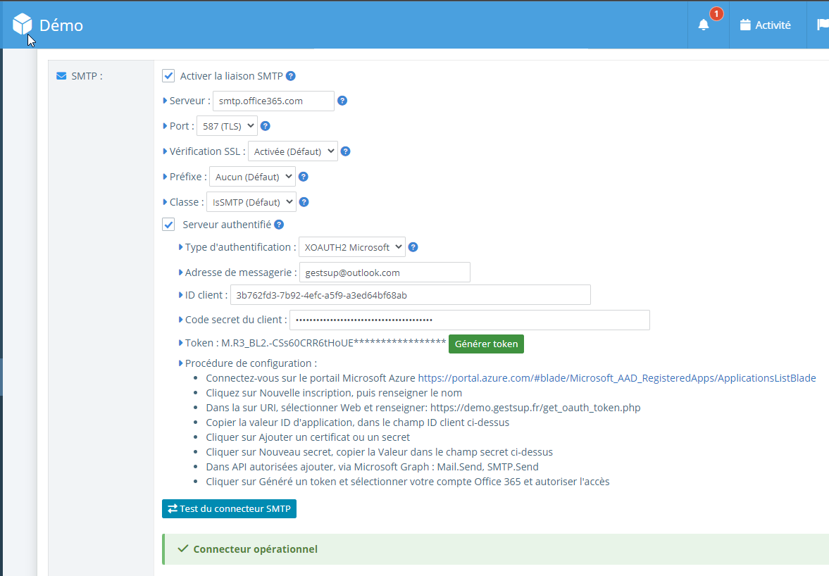

Pouvez vous transmettre un impression écran de votre application depuis le portail azure ?
De mon côté cela fonctionne sur la webdemo :
2022-05-30 14_16_03_screenshot_gestsup.png (71.7 Kio) Vu 5945 fois
2022-05-30 14_16_52_screenshot_gestsup.png (28.22 Kio) Vu 5944 fois

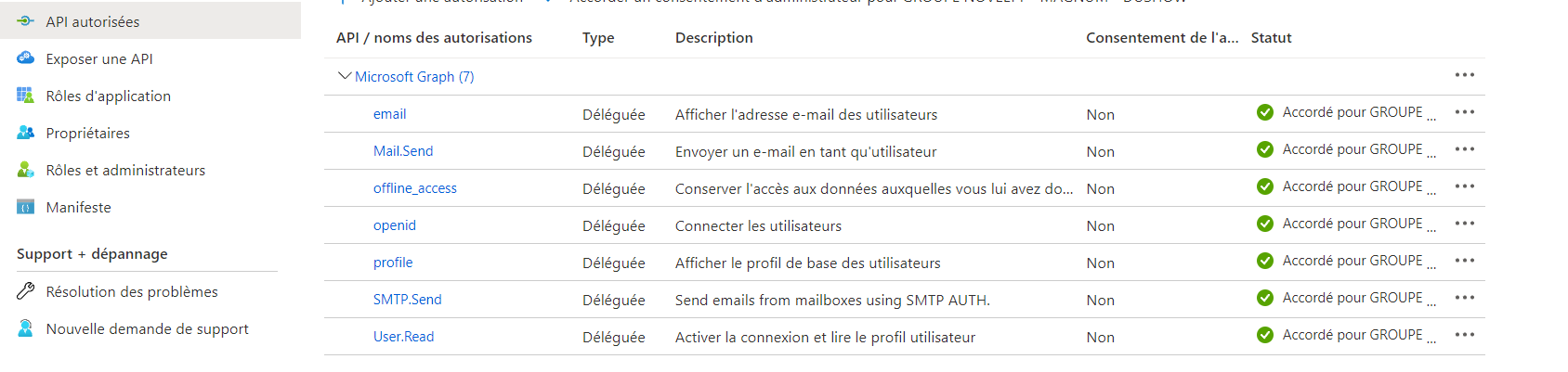

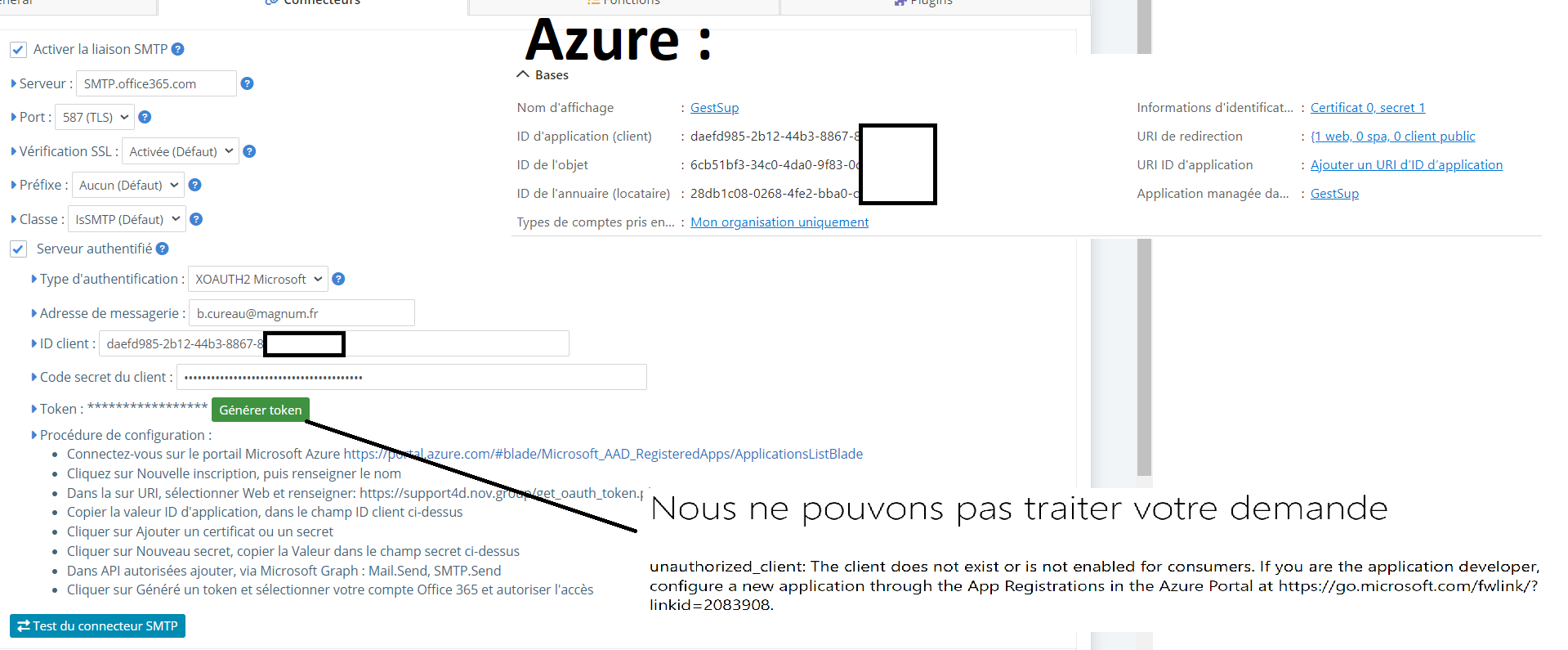

Bonjour Merci pour la Beta, pareil pour moi j'ai le même message, j'ai en plus accordé un consentement (ce n'est pas demandé et je ne sais pas si c'est obligatoire) mais toujours le même message à la génération du token sur GestSup
Sans titre.png (24.08 Kio) Vu 5923 fois
Nous ne pouvons pas traiter votre demande
unauthorized_client: The client does not exist or is not enabled for consumers. If you are the application developer, configure a new application through the App Registrations in the Azure Portal at https://go.microsoft.com/fwlink/?linkid=2083908.
Pareil avec des droits supplémentaires :
Sans titr222e.png (59.51 Kio) Vu 5921 fois
En 1 image :
Sanaaas titre.png (133.94 Kio) Vu 5920 fois

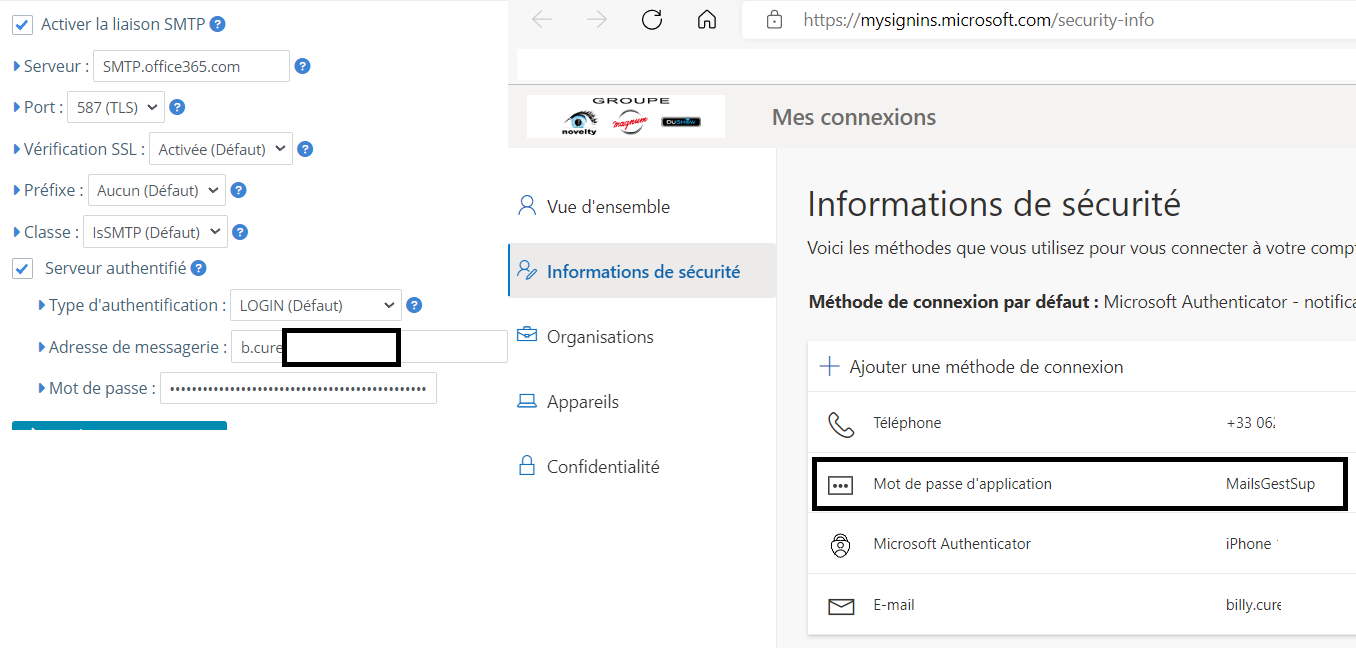

Au top collègue de mésaventure ;) merci ! Pour le moment je suis retourné en smtp authentifié avec mot de passe d’application si ça peux vous être utile 😉
SethThellos
Messages : 43
Enregistré le : ven. 6 mai 2022 15:20
Wait What ?
more details ? ;)

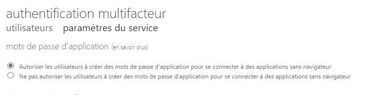

bbc94
Messages : 185
Ce n'est pas trop l'objet du ticket mais en deux mots, il est possible de paramétrer GestSup pour qu'il utilise un compte Mail (Azure) sur lequel un mot de passe d'application à été paramétré, mais il faudra autoriser l'utilisateur à utiliser le SMTP authentifié, les mails seront dans les envoyés de ce compte

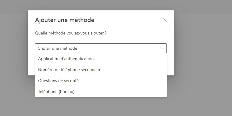

oué ben oué, mais en vrai meme activé, j'ai pas l'option.
bref pas grave effectivement c'est pas le sujet ;)
Capture d’écran 2022-05-31 120515.jpg (26.92 Kio) Vu 5902 fois
Capture d’écran 2022-05-31 120432.jpg (28.49 Kio) Vu 5902 fois

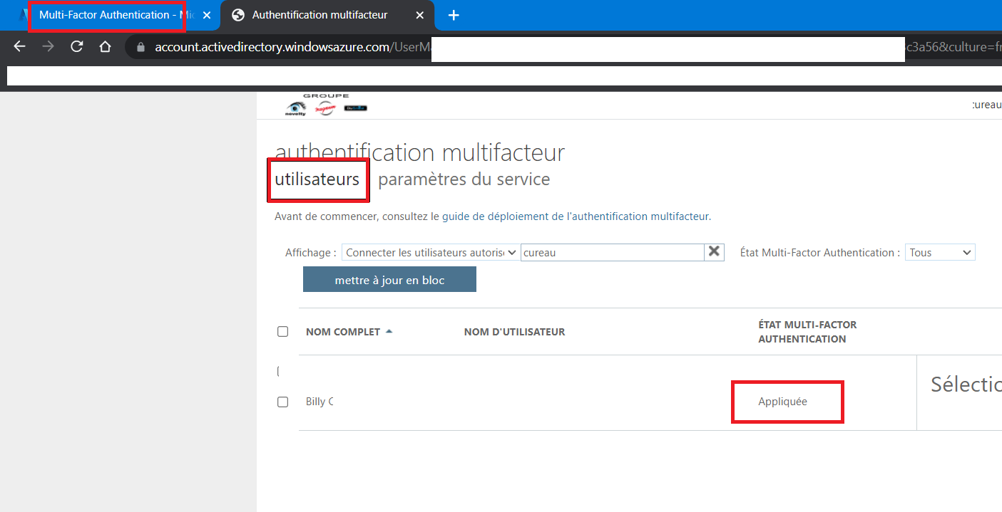

bbc94
Messages : 185
Oui, pour avoir accès au mot de passe d'pplication sur le compte, il faut changer la méthode d'authentification, ici en "appliqué" :
