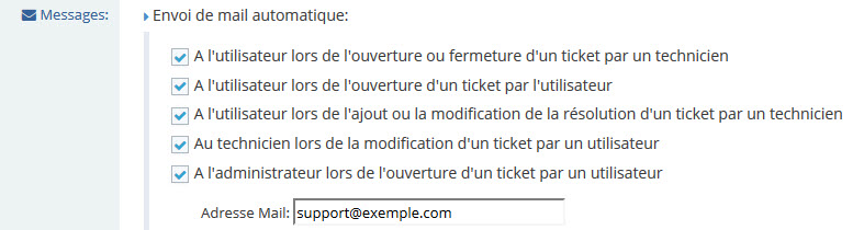

pour les notifications par mail je vous invite à installer la dernière version 3.1.30 puis de regarder la section "Envoi de mail automatique".
Si vous n'avez pas la notification par mail souhaité listé, ou si vous souhaitez un autre système de notification, vous pourrez un sujet dédié dans la section "Update" du forum.
Création Ticket
SVP pouvez-vous m'expliquez le role de ces boutons?
Car lors de la creation d'un ticket, l'admin ne reçoit plus aucun mail ni l'utilisateur pour ce dernier sauf a la cloture du mail par le technicien.
Dans la documentation et sur l'interface que repésente le bouton " Envoyé " car je ne vois pas " Envoyé " dans l'interface ??
il est annoter que l'administrateur ne reçoit plus aucun mail.
Cdt.
Cdt.

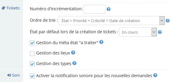

SVP je n'ai pas le champ type de ticket dans le formulaire de création d'un ticket. Merci
Cdt.
Cdt.
Vous devez activer la gestion des types dans les paramètres voir la documentation.

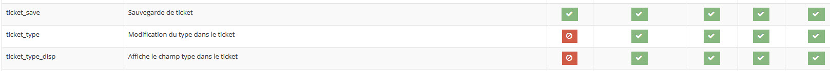

êtes vous connecté avec un profil utilisateur ?
êtes vous sur la création d'un nouveau ticket ou sur l'édition d'un ticket ?
Je suis connecté avec un "Profil Utilisateur avec pouvoir"
Et je suis bien à la création d'un nouveau ticket et pas à l'édition.
Cdt.
Cdt.
Alors il faut regarder le droit ticket_new_type_disp
