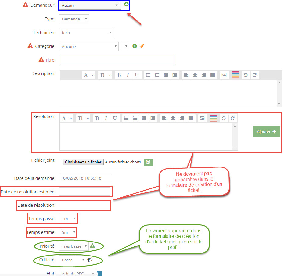

J'aimerais savoir s'il y a possibilité de m'aider:
--- Je ne sais pas si c'est possible de pouvoir afficher les champs "criticité" et "Priorité" comme champs de base dans le formulaire de création d'un ticket a tout profil ? ou a défaut à certain profil tel que "utilisateur avec pouvoir"? car je pense c'est important pour un utilisateur lors de la création d'un ticket de préciser la priorité et la criticité quel qu’en soit son profil. Et supprimer d'autres champs comme mentionné dans l'image ci-joint en "rectangle rouge" (pour l' "utilisateur avec pouvoir") car selon moi l'utilisateur qui créé des tickets ces champs ne lui servent pas.
--- Au niveau du Demandeur, la liste déroulante affiche tous les utilisateurs de LDAP (rectangle bleu). Est-il possible de ne présélectionner que l'utilisateur connecté qui fait la demande?

commençons par le début, pour l'affichage des champs je vous invite à regarder les droits (ticket_priority ....).
Si un profil utilisateur est connecté à l'application il est pré-sélectionné dans le champ demandeur, si un technicien est connecté ...

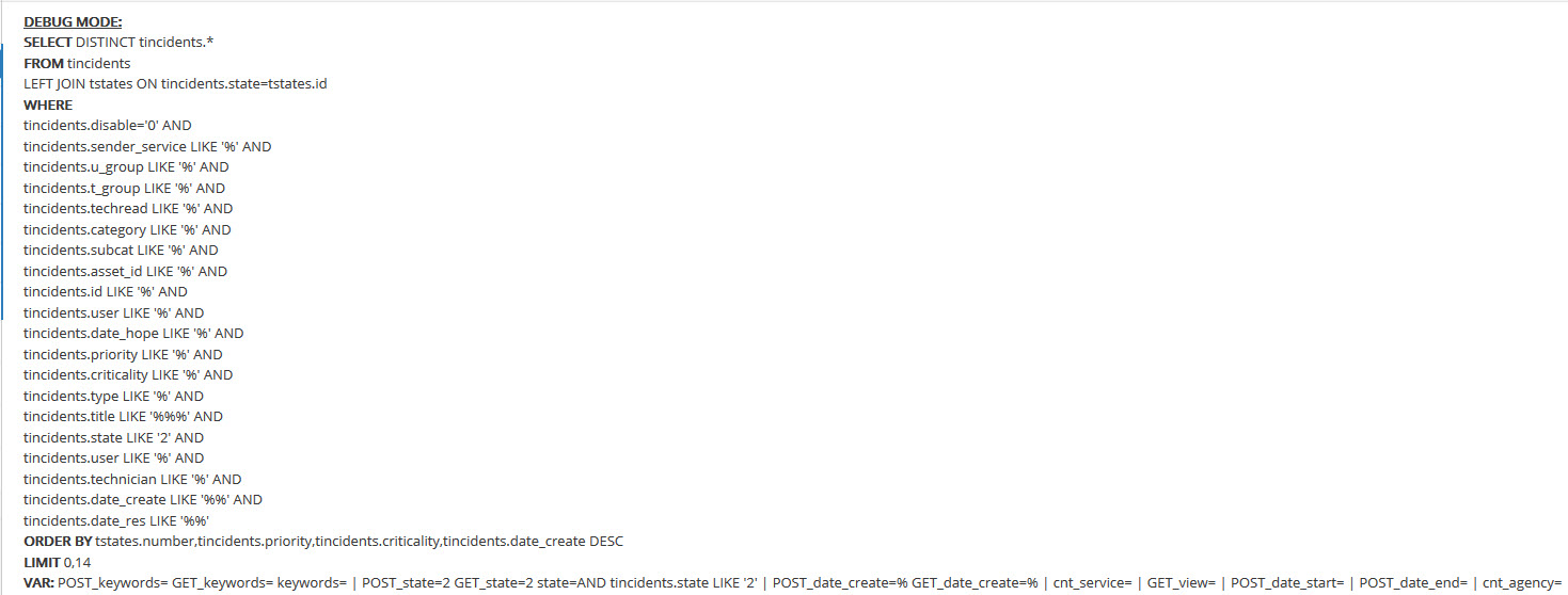

Pour les notification par mail: verifier la configuration de votre connecteur SMTP puis activer le mode debug et donnez nous le message d'erreur.

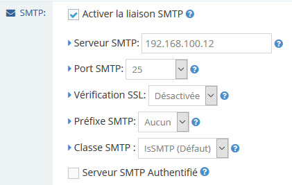

Mon SMTP est bien configuré
Après Debug, j'ai ces messages et tout au fond de la fenetre j'ai la ligne de notification suivante: Merci

Merci pour les premières préoccupations, cela fonctionnent je n'avais pas prêté attention aux différents droits.
notification après debug:

Pour le problème de mail je n'est pas élément nécessaire pour comprendre le dysfonctionnement.
Pouvez vous nous donner:
- un impression écran de votre page système
- un impression de votre page connecteur SMTP
- faire le tests suivant:
- activer le mode debug
- passer le temps d'affichage des messages d'action à 20000ms
- aller sur un ticket et cliquer sur le bouton bleu envoyer message
- puis envoyer le message et réaliser un impressions écran des informations de débuggage affichées
Le mail est envoyé,
Mais la notification sonore n'est plus opérationnelle ni le popup.
Il faut que j'aille dans ma boite aux lettres pour constater l'arrivé du mail.
Est-il possible de configurer la notification sonore ou popup de manière à ce que dès qu'il y a création/modification... d'un ticket par quelque utilisateur
que ce soit, que je puisse être notifier? soit par un popup soit pas un bip sonore?
ci joints les captures écrans.
