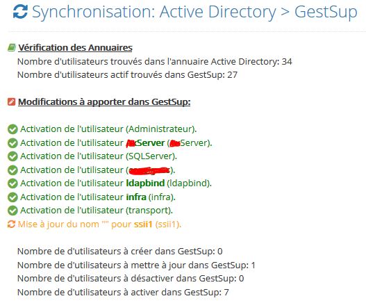

En fait quand on synchronise le répertoire en LDAP, il importe tout, même ce qu'on ne veut pas.
Il me semble avoir fait un nettoyage pour virer tous les users non-concernés dans ma société par Gestsup. J'y ai certainement inclus "Aucun" par mégarde.
D'ailleurs à ce sujet il serait vraiment bien que les utilisateurs désactivés ne soient pas ré-activés à chaque synchro LDAP, sinon autant ne pas offrir cette fonction puisqu'il faut revenir dessus à chaque synchro.

J'ai bien vu ce paramètre du connecteur LDAP mais mon besoin est différent :
J'ai des users dans mon AD que je ne souhaite pas utiliser dans Gestsup.
Lors d'une première synchro, ces users sont importés dans Gestsup.
Je les désactive alors manuellement dans Gestsup.
Lors d'une synchro LDAP ultérieure, Gestsup me réactive ces mêmes users.
Gestsup 3.1.28 | Debian 9 - Apache 2 - MariaDB 10 - Php 7
