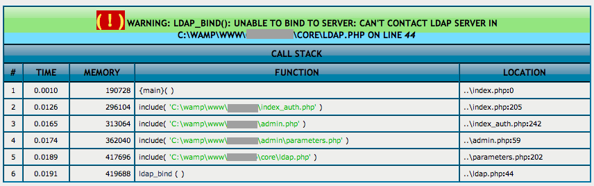

Messages : 5
Enregistré le : ven. 8 mars 2013 08:44
Suite à la mise à jour 2.7 je pensais que mon problème de connexion à la base LDAP allait être réglé mais il persiste toujours.
Ci joint il y a le message d'erreur de la connexion à la base LDAP.
Avez vous une idée du problème ?
Peut être est ce dû au fait que j'utilise un annuaire sécurisée (LDAPS) ?
Capture d’écran 2013-03-26 à 09.12.06.jpg (225.58 Kio) Vu 12679 fois
OS : Windows 7 (32bit) | Wamp 2.2 | GestSup 2.8
effectivement la version 2.7 ne règle pas votre problème ;) mais elle va nous permettre de mieux comprendre ce qui ce passe.
Le message d'erreur afficher que la connexion au serveur est impossible, cela est surement liée au fait que vous utilisez un serveur LDAP sécurisé.
Essayer de modifier le port LDAP en remplaçant le 389 par 636 dans le paramétrage de GestSup.
