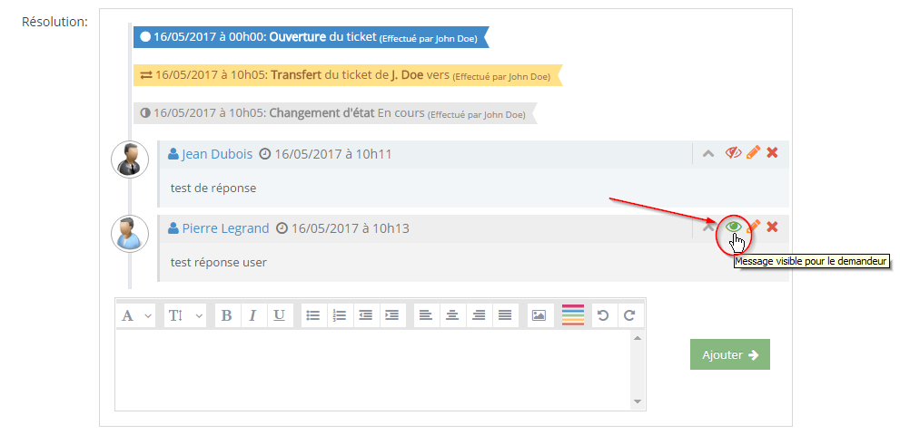

Merci de votre réponse.
Une fois le commentaire fait. Je peux ensuite effectivement le masquer. Mais le demandeur reçoit une notification mail avec le commentaire. Il n’est pas possible de masquer le commentaire avant de l’ajouter et de le réserver uniquement au technicien.
Voir pièce jointe.
Effectivement cela nécessite une évolution.
Nous conservons votre demande.
