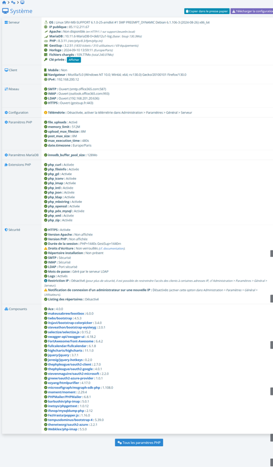

Je me permet de vous solliciter concernant un bug lors de la validation d'option.
En effet lorsque je veux (par exemple) activer la télémétrie, une page blanche s'affiche sur mon navigateur et rien ne se passe.
Après rafraichissement de la page, l'option n'a pas été validée.
Ce dysfonctionnement à eu lieu suite au passage à la version 3.2.51
Dans le doute j'ai procédé à la mise à jour de PHP en v8.3.11 (8.2 historiquement) mais les requêtes n'aboutissent toujours pas.
Lors de l'activation du mode debug, je subis la même problématique ...
Avez-vous une idée de comment résoudre la problématique ?
Paramètres GestSup.png (178.27 Kio) Vu 5120 fois

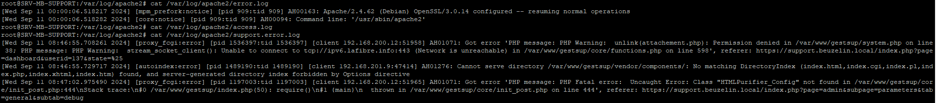

Voici l'erreur par exemple lors de la tentative d'activation de la télémétrie :
Fatal error: Uncaught Error: Class "HTMLPurifier_Config" not found in /var/www/gestsup/core/init_post.php:444 Stack trace: #0 /var/www/gestsup/index.php(51): require() #1 {main} thrown in /var/www/gestsup/core/init_post.php on line 444
