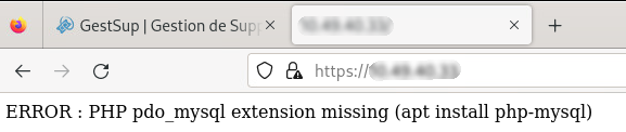

Pour essayer le HTTPS, j'ai utilisé : HTTPS: //NomServeur.NomDeDomaine et j'ai toujours eu une erreur.
Je viens d'essayer HTTPS://IP_SERVEUR_GESTSUP et maintenant j'ai le message suivant qui s'affiche :
Faut-il que j'installe le paquet ?
Oui, après c'est surprenant qu'il vous demande le paquet uniquement en HTTPS, êtes vous bien sur le même serveur ?

Oui, j'utilise le navigateur du serveur Debian sur lequel est installé Gestsup... Il s'agit d'un clone du serveur en production pour éviter toute manipulation incontrôlée.
Sinon, j'ai tapé la commande pour installer le paquet mais il me dit que le paquet est déjà installé et à jour. J'ai actualisé la page web et j'ai toujours le même message d'erreur.

Connexion HTTP via nom du serveur : OK
Connexion HTTP via adresse IP du serveur : NOK (problème paquet php)
Connexion HTTPS via nom du serveur : NOK ("La connexion a échoué")
Connexion HTTPS via adresse IP du serveur : NOK (problème paquet php)

Dans un premier temps, Il n'est pas normal que vous n'ayez pas la même page lors de l'accès avec l'adresse IP et le nom DNS.
il faut commencer par résoudre ce soucis réseau, essayer l'accès avec le FQDN, vérifier votre serveur DNS, etc...
