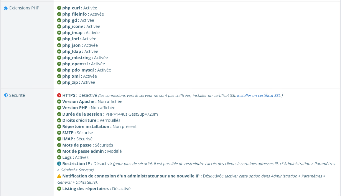

Je souhaite passer mon gestsup en HTTPS mais cela ne fonctionne pas. J'ai suivi le tuto suivant sur la FAQ : https://doc.gestsup.fr/faq/#comment-ins ... ttps-local
Je n'ai rencontré aucune erreur, toutes les commandes ont été exécutées avec succès, cependant, le HTTPS reste désactivé.
Avez-vous une idée de la cause de ce problème ?

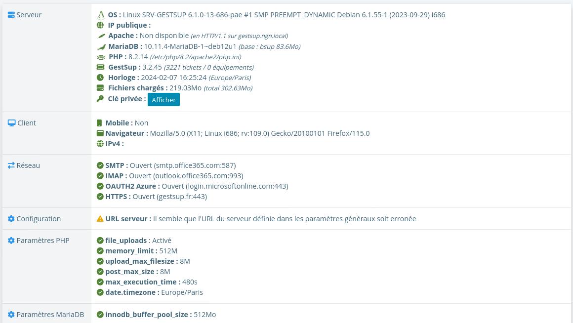

Pour info l'url du serveur est "nomdemachine.nomdedomaine.local"
Ci-joint la page système :
Avez vous une autorité de certification locale ?

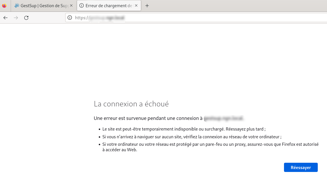

Pouvez-vous indiquer le message d'erreur lors de l'accès en HTTPS sur votre serveur ?
aphi
Messages : 24
Enregistré le : mer. 25 oct. 2023 16:56
J'ai le message suivant :

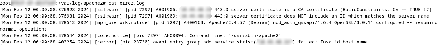

Avez vous des erreurs dans les logs du serveur ?
aphi
Messages : 24
Ci-joint les logs apache du serveur, il y a bien des erreurs liées au certificat... :
