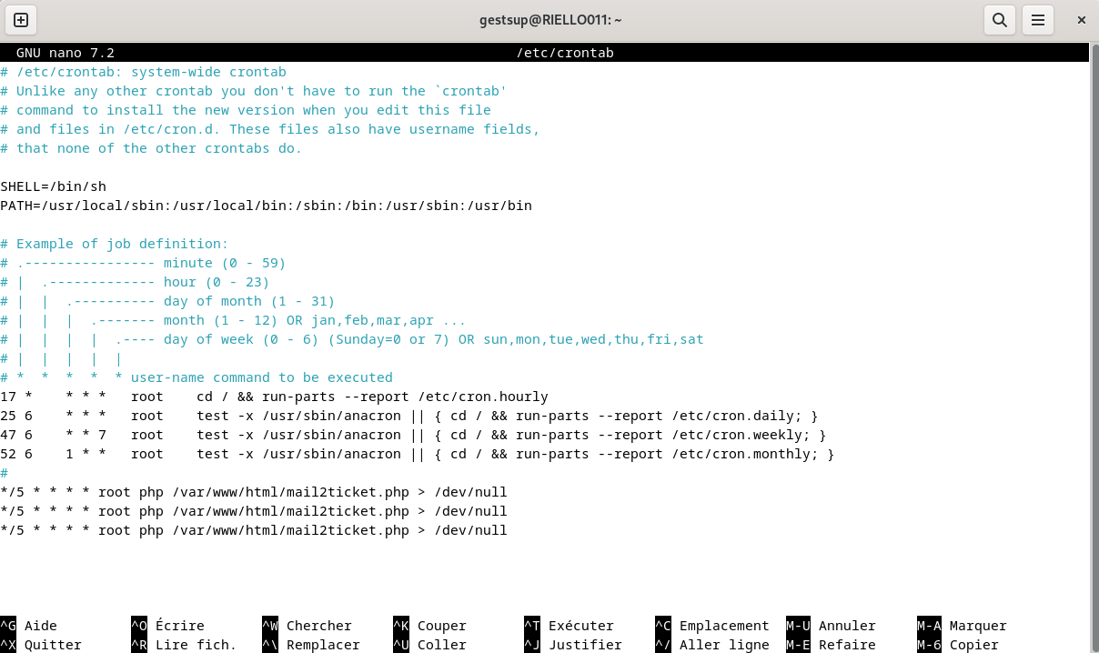

En manuel je vous confirme que ça fonctionne très bien, que ce soit par la page d'administration ou en ligne de commande via terminal
Est-ce possible qu'il y ai plusieurs instance de cron qui tourne en même temps ? j'ai essayé de fouiller sur le debian mais je n'ai qu'un service cron activé sur l'user root

Je pense avoir trouvé le problème...
Mais pourquoi ce fichier n'est pas le même que la commande crontab -e ?
Capture d'écran 2023-12-16 170727.png (90.93 Kio) Vu 2694 fois

C'est sûrement la source du problème vous devez avoir plusieurs tâches planifiées.
Voir la documentation de cron pour les supprimées.

Flox a écrit : sam. 16 déc. 2023 17:14 C'est sûrement la source du problème vous devez avoir plusieurs tâches planifiées.
J'ai trouvé l'origine du problème, par contre je n'explique pas pourquoi il y avait 3 lignes dans le fichier /etc/crontab
Je ne comprend pas non plus pourquoi crontab -e n'ouvre pas ce fichier ni en root ni sur l'utilisateur gestup.
Quoi qu'il en soit c'est résolu, merci encore pour votre patience et votre aide
