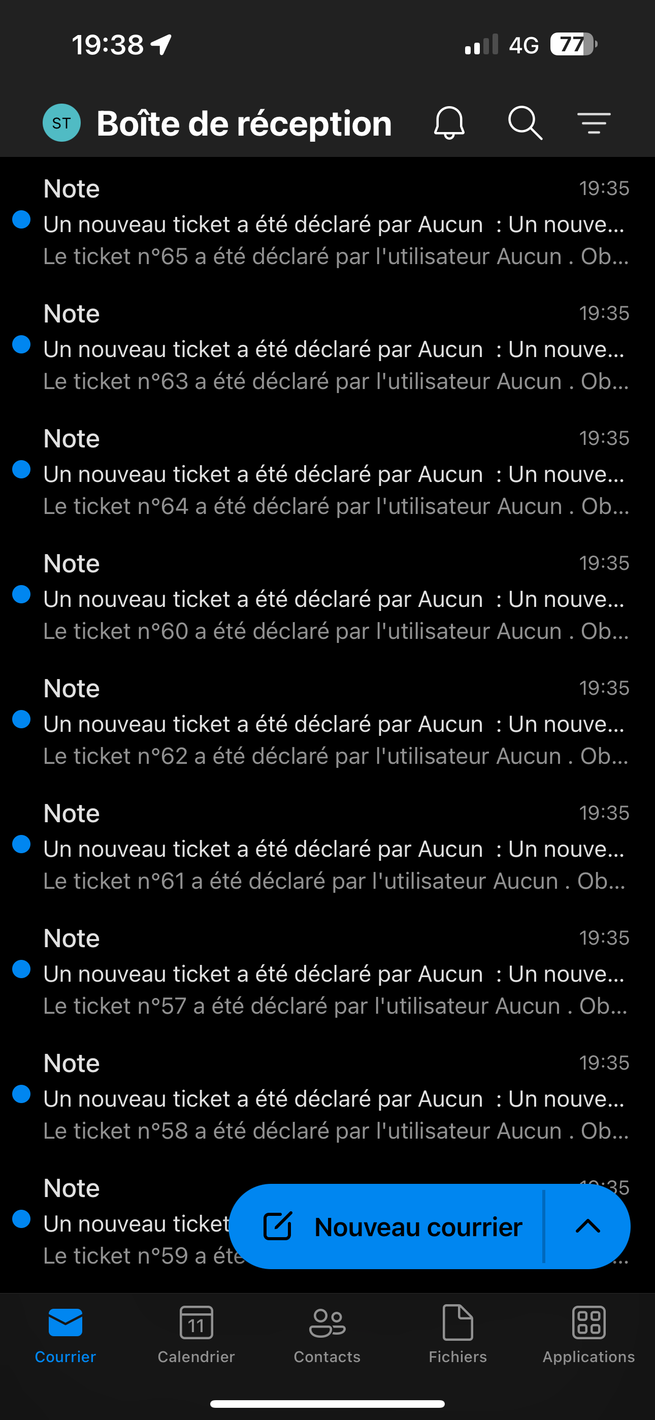

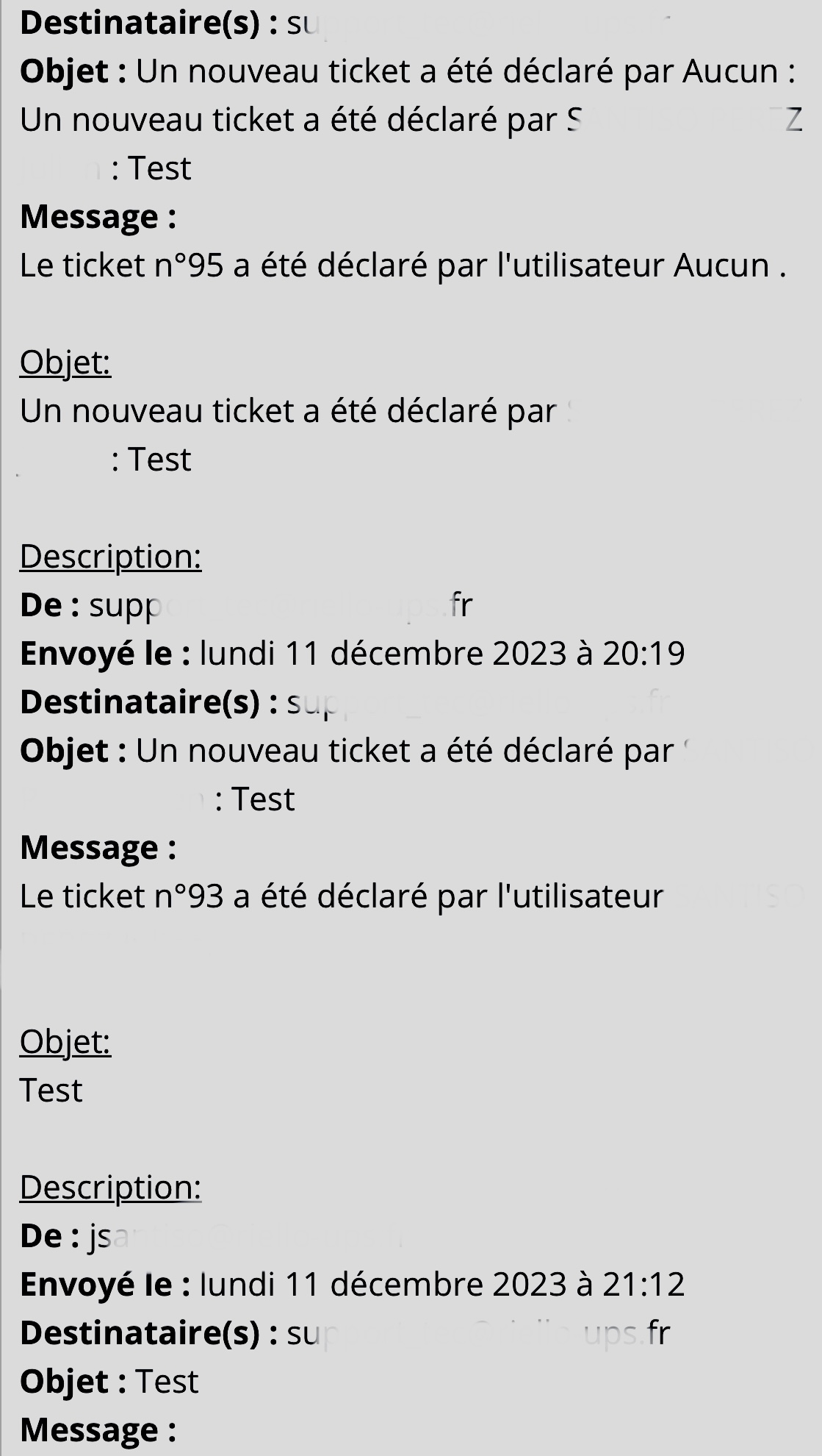

Il ne semble pas non, mais lors de l’envoi de la confirmation à l’adresse mail de la création du ticket, le nouveau mail est pris en compte pour créer un nouveau ticket et ainsi de suite
L’adresse de réception des tickets pour le Mail2Ticket est la même que cette option : « A une adresse mail lors de l'ouverture d'un ticket par un demandeur »

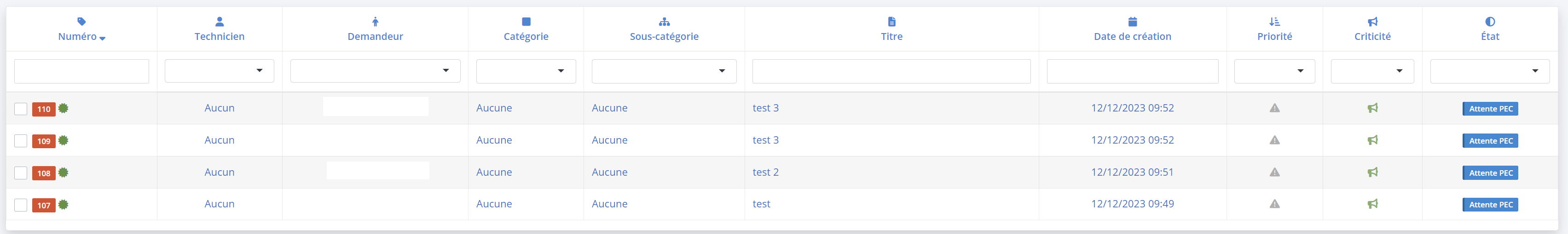

Voici le résultat des tests de ce matin :
Lors du relevé manuel avec le bouton dans l'administration : les tickets sont remontés et ne sont créés qu'une seule fois
Lors du relevé automatique : les tickets sont créés plusieurs fois (il passe bien en lu lors de la création du ticket)
Les essais ont été fait en désactivant les notifications par mail
Capture d'écran 2023-12-12 095820.png (82.73 Kio) Vu 3818 fois
