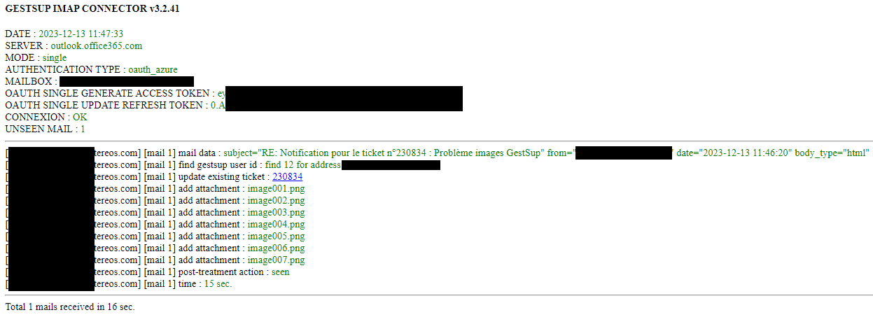

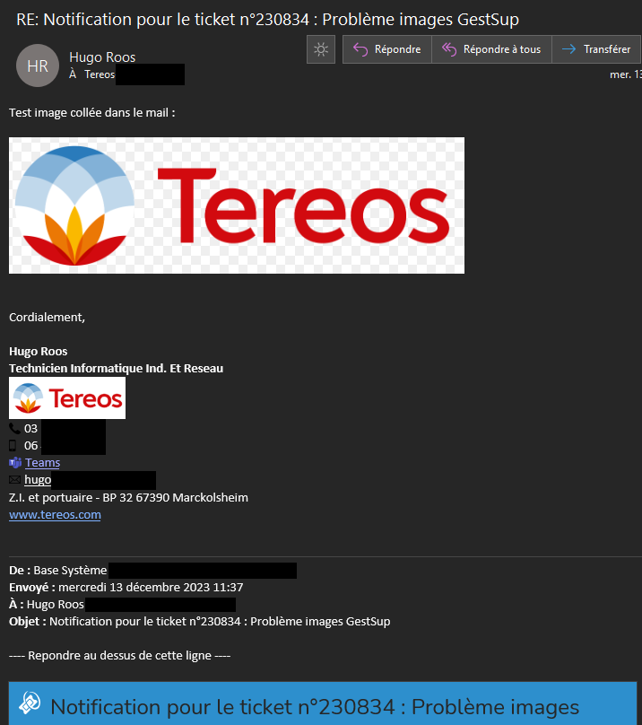

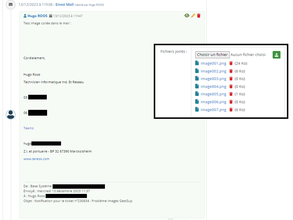

J'ai réessayé sur notre serveur en prenant des captures à chaque étapes.
1- Mail vers GestSup avec une image:
2- Import avec le connecteur IMAP:
3- Résultat du mail dans la résolution et fichiers joint:
Je pense que les images envoyées sont bien en HTML donc devraient arriver dans les éléments de résolution.
Je peux vous renvoyer mon mail de l'étape 1 sur votre adresse : test AT testgestsup.onmicrosoft.com

Vous pouvez envoyer votre mail de test a l'adresse indiqué.

Je vous ai envoyé le mail.

Mon problème d'affichage des images a été résolu en passant vers la 3.2.45.
