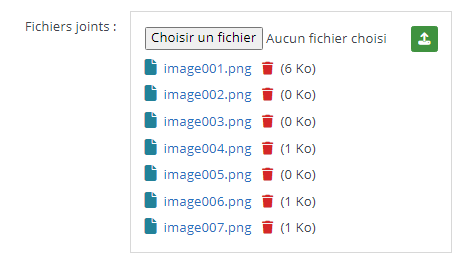

Les signatures des mails génèrent beaucoup de fichiers joints dans nos tickets lors des réponses et du mail 2 ticket.
Existe-t-il un moyen d'empêcher seulement les signatures de s'ajouter dans les tickets ?

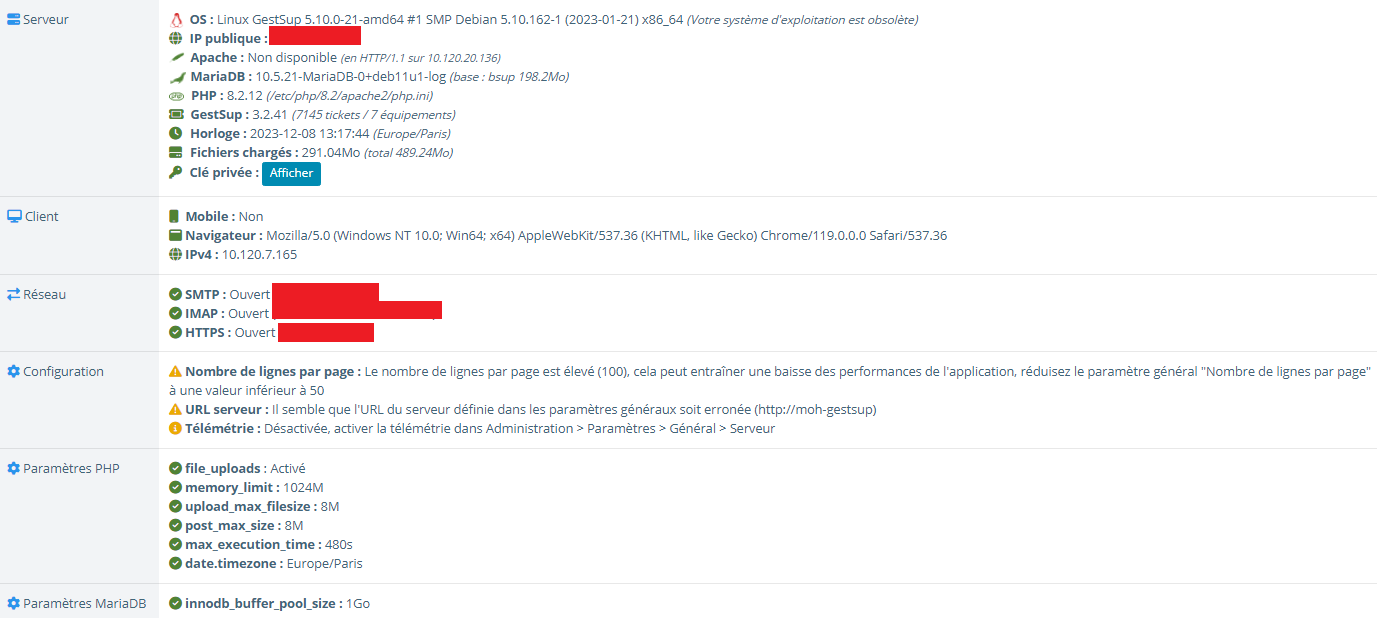

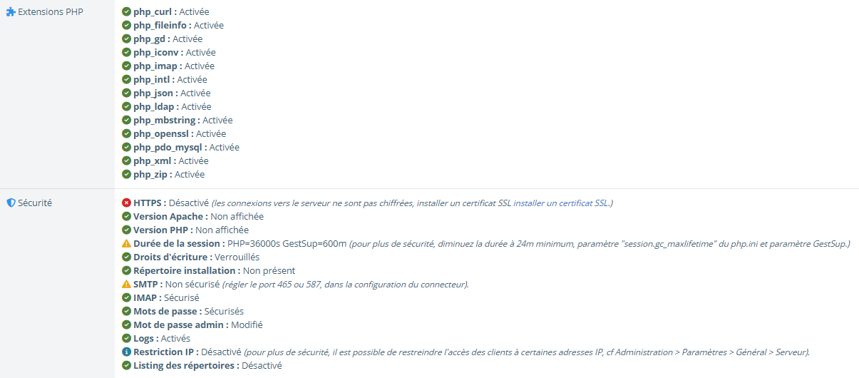

Ci-dessous les captures de ma page système.

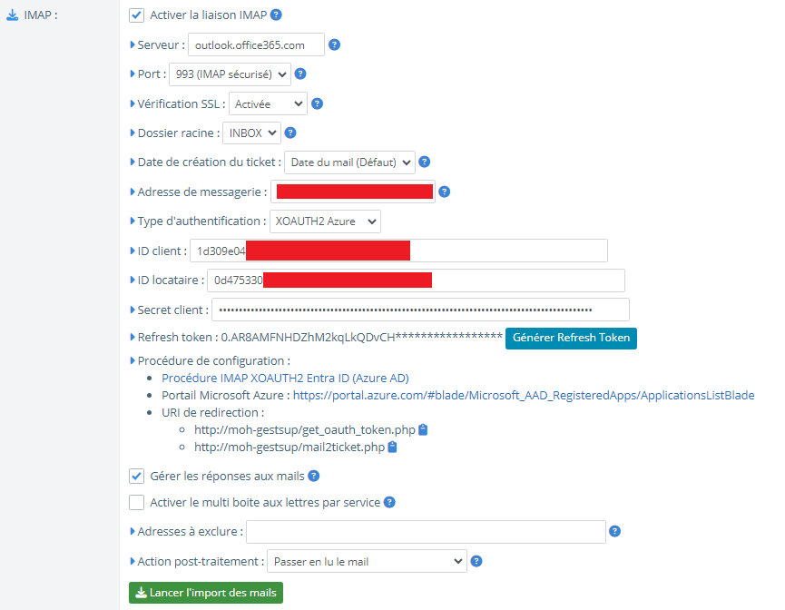

Pouvez-vous transmettre une impression écran de la configuration de votre connecteur imap ?
HRoos
Messages : 23
Enregistré le : mar. 9 mai 2023 09:49
Contact :
Le voici

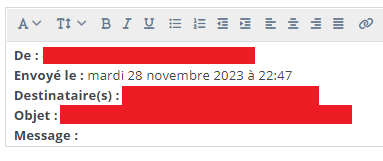

Je viens de remarquer que nous avons un problème depuis l'upgrade de la 3.2.36 vers la 3.2.41 réalisé le matin du 28/11.
Les images des mails en HTML n'apparaissent plus dans les ticket mais elles sont toujours présentes dans les fichiers joints.
Le contenu de ce ticket est censé être une seule image.

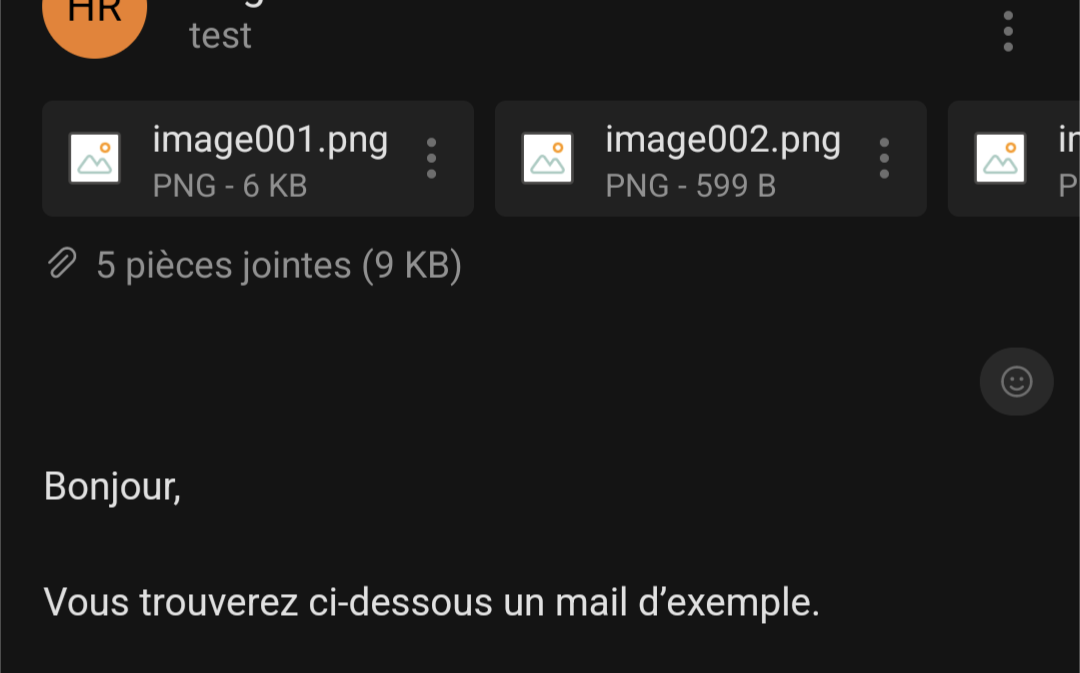

J'ai reproduit le problème en créant un ticket et je l'ai transféré à l'adresse mail que vous avez mentionné.
GestSup : 3.2.57 / Debian : 12 / Apache : 2.4.59 / MariaDB : 10.11.6 / PHP : 8.3
Messages : 9914
Le mail transmis contient biens des pièces jointes :
