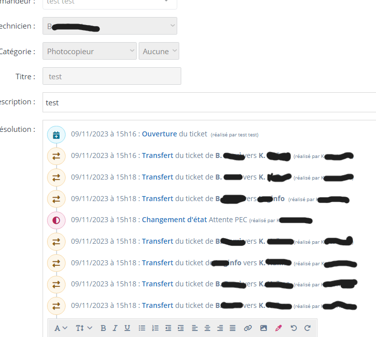

Je me permet d'écrire ici. Nous sommes 2 techniciens dans un même groupe de technicien. Nous avons donc un même service tout les deux. Le soucis c'est quand on souhaite modifié le technicien qui s'occupe du ticket, quand on enregistre, on revient par le technicien mis par défaut.
Mais si on met le groupe est non le technicien, l'enregistrement fonctionne.

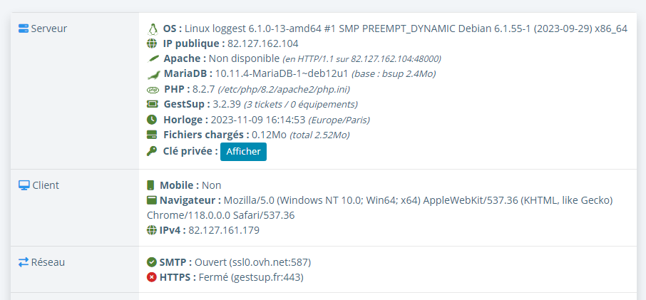

Pouvez vous installer la dernière version 3.2.39 puis transmettre une impression écran de votre page système ?
Azote30
Messages : 23
Enregistré le : sam. 28 oct. 2023 20:04
Mise à jours faite et voici les informations demandé

Sur la webdemo le problème revient d'ailleurs impossible de changer le technicien.
Je pense que cela vient du au fait que j'ajoute dans "Liste des utilisateurs associés à ce technicien :"
Le groupe client

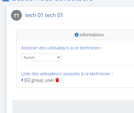

Messages : 9659
Vous avez activer le Rattachement à des utilisateur sur le technicien tech01, donc quand un utilisateur membre du group group user est sélectionné alors le technicien est automatiquement définit
Supprimer le rattachement au besoin :
2023-11-09 16_44_15-GestSup _ Gestion de Support.png (12.02 Kio) Vu 2318 fois

D'accord ce rattachement par défaut empêche donc la modification du technicien ?
Okay, je vais faire comme ceux-ci. Est-ce qu'il y a moyen de faire en sorte que les tickets pour le groupe tech, soit indiqué dans l'encoche technicien : "groupe tech" . Et que le technicien qui s'occupe du fichier ce l'approprie ?
