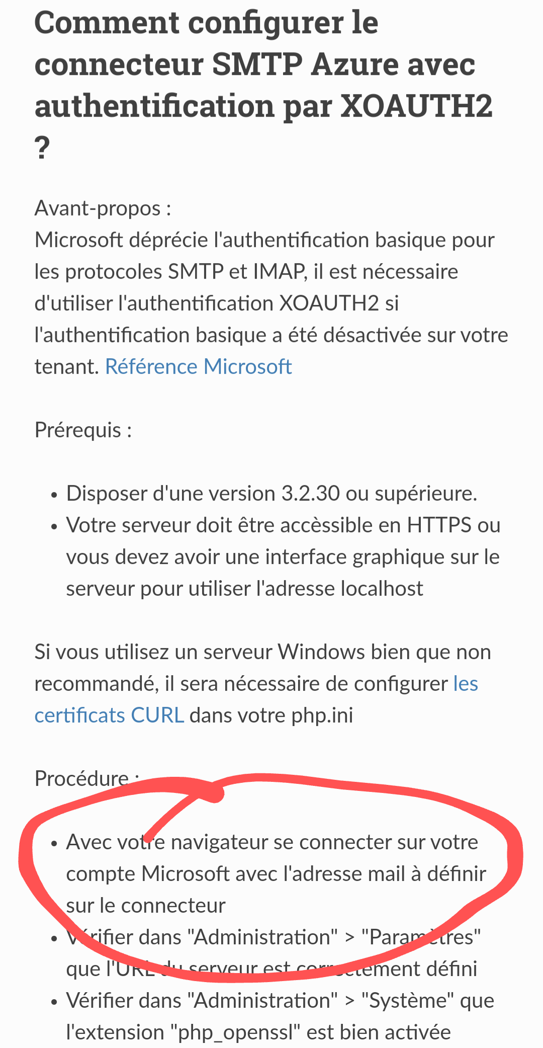

Ah oui effectivement, avec une bonne lecture de la première ligne de la procédure...ça aurait été mieux.
Désolé, et merci encore une fois pour le bon travail que vous faites.
