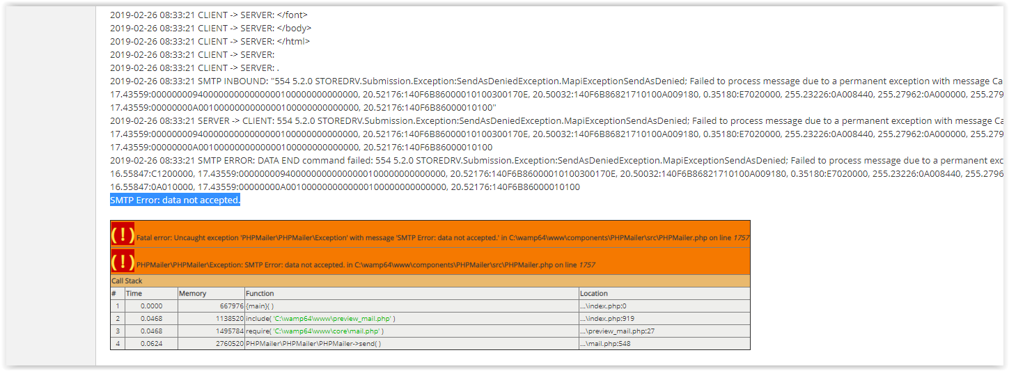

Lorsque nous utilisons la fonction "Envoi de mail" en étant connecté avec différents identifiants nous avons le message d'erreur suivant (en mode debug) : SMTP Error: data not accepted. (voir PJ) Le mail n’arrive pas à destination.
D'après nos recherches, le pb survient car l'adresse mail renseignée lors de l’authentification au relais smtp office365 est différente de celle renseignée par défaut comme adresse émettrice, à savoir celle associée au compte avec le-quelle on se connecte au portail.
Avons nous une solution pour palier à ce problème ?
Nous souhaitons garder le principe que lorsqu'on envoie un mail pour informer les utilisateurs de l'avancement ou la résolution du ticket, l'adresse mail du technicien apparaît comme expéditeur et non pas celle du la BAL utilisé pour la liaison smtp.
Merci de votre retour.

Messages : 9648
pouvez vous spécifier si une adresse est renseigné dans Administration > Paramètre > Général sur adresse d'émission ?

Le Champ adresse de l'émetteur est vide

Messages : 9648
Il est nécessaire de le renseigner avec l'adresse mail paramétrée dans le connecteur SMTP.
Il s'agit d'une restriction de votre serveur de messagerie.

En effet ça fonctionne. Mais du coup on ne peut pas mettre en émetteur le technicien connecté. Connaissez vous des serveurs smtp qui n'exigent pas cette restriction ?
