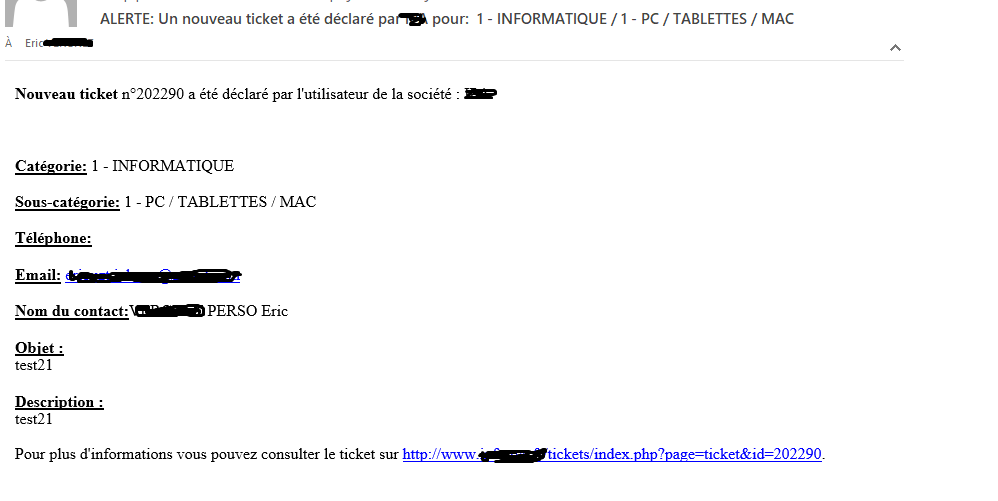

Je cherche à integrer le nom de la société dans le mail de notification de nouveau ticket. Mais lorsque je met 'company' il ne me produit que l'identifiant ID correspondant à la société. Voici mes correction.//find user name
Quelqu'un aurait il une idée de la modification à réaliser
$qry = $db->prepare("SELECT `firstname`,`lastname`,`mail`, `company` FROM tusers WHERE id=:id");
$qry->execute(array('id' => $uid));
$userrow=$qry->fetch();
$qry->closeCursor();

$object=T_('Un nouveau ticket a été déclaré par ').$userrow['lastname'].' '.$userrow['firstname'].' : '.$_POST['title'];
$message = '
'.T_('Le ticket').' n°'.$_GET['id'].' '.T_("a été déclaré par l'utilisateur").' '.$userrow['lastname'].' '.$userrow['firstname'].' '.$userrow['company'].' .<br />

Le nom de la société est dans une autre table 'tcompany' une jointure ou une autre requête est nécessaire.
balooales
Messages : 64
Enregistré le : mer. 27 nov. 2019 19:00
Merci j'y suis arrivé
J'ai pu modifier l'apercu et les informations de mon mail de notification .
Est ce que vous voulez le code pour l’intégrer dans les prochaines versions?
