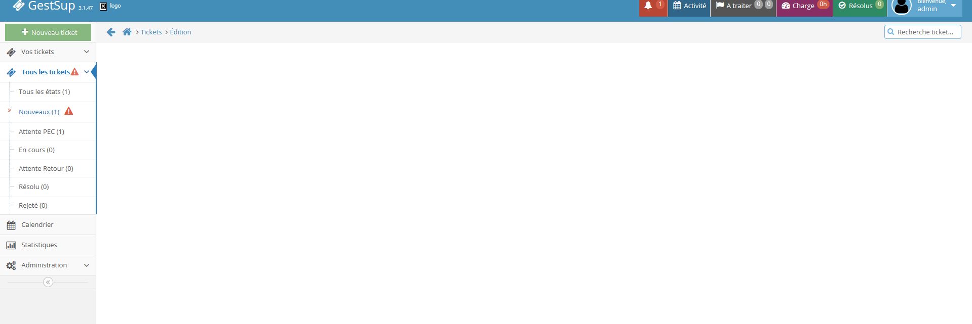

lors de la création / maj d'un ticket la page reste blanche après l'enregistrement , obligé d'actualisé
le ticket et les modification sont bien enregistré

Je viens de mettre à jour mais le problème persiste voir pj
Idem sur différent navigateur

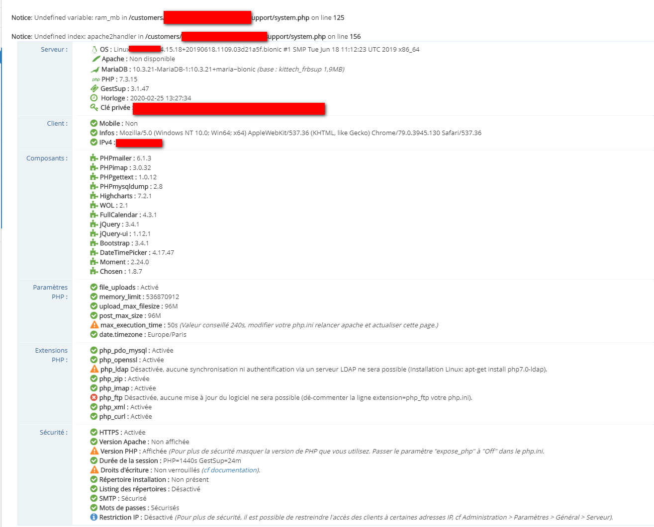

Pouvez-vous activer le mode debug depuis les paramètres généraux puis faire un impression écran de la liste des tickets.
Et faire un impression écran de l'ensemble de la page système.

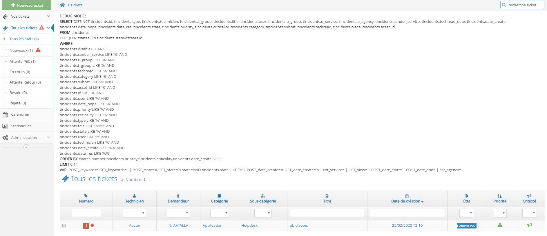

Mode debug activé
voici la liste des ticket (cap1)
Voici les info de la page système (cap2)
Certain paramétré reste en alerte, comme c'est un serveur mutualisé , je ne peux pas les modifier
merci pour votre aide

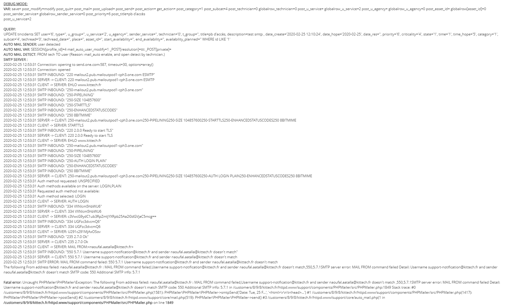

Toujours avec le mode debug d'activer pouvez-vous nous transmettre le message d'erreur affiché après l'enregistrement d'un ticket ?
naatalla
Messages : 17
Enregistré le : jeu. 10 nov. 2016 16:48
Contact :
voici ce que j'ai quand j'enregistre le ticket
Vous avez un défaut de configuration avec votre serveur de messagerie, vérifier que l'adresse de l'émetteur présente des les paramètre généraux est identique à l'adresse mail renseignée sur les paramètres du connecteur SMTP.
