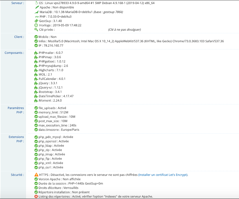

Je n'ai pas saisi de quelle configuration vous avez besoin ?
En attendant voici une capture de système
Capture d’écran 2019-05-09 à 17.49.30.png (123.37 Kio) Vu 9291 fois

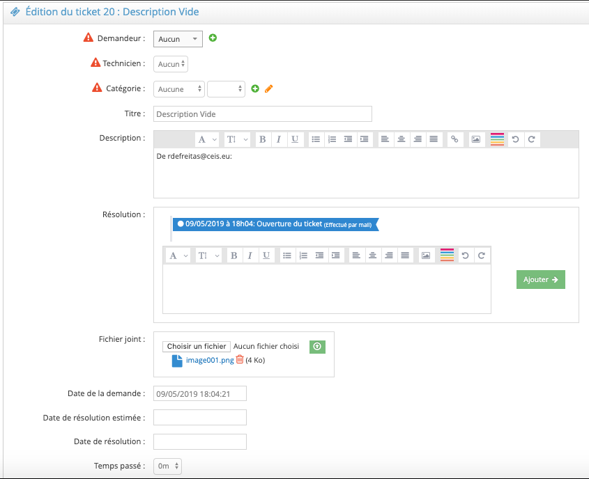

Voici le rendu sur mon Gestsup à la création d'un ticket
Capture d’écran 2019-05-09 à 18.05.31.png (70.82 Kio) Vu 9291 fois

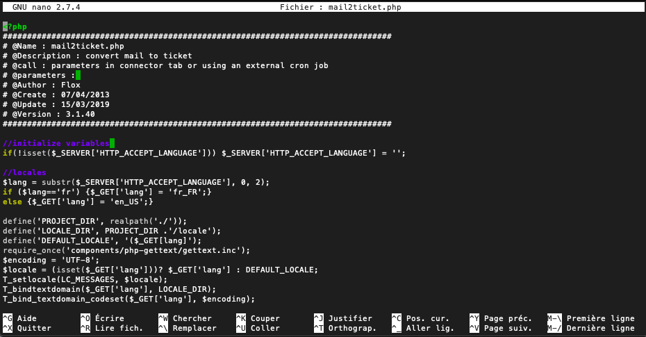

Pouvez ouvrir le fichier ./mail2ticket.php présent sur votre serveur et indiqué la version présente dans l'entête ?
Kezel
Messages : 15
Enregistré le : mar. 7 mai 2019 14:22
La version correspond bien
Capture d’écran 2019-05-09 à 18.25.15.png (85.38 Kio) Vu 9291 fois

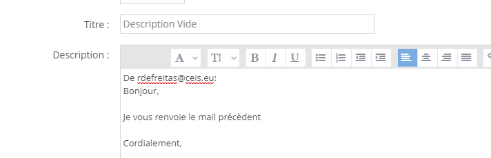

je ne reproduis toujours pas le problème de mon côté avec votre mail :
2019-05-13 16_25_52-screenshot-zensoft.png (9.79 Kio) Vu 9284 fois
Peut être s'agit-il d'un problème au niveau du serveur de messagerie.
