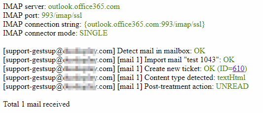

je ne reproduit pas le problème avec le compte de test:
2019-03-18 10_45_43-screenshot-zensoft.png (19.62 Kio) Vu 13635 fois
2019-03-18 10_46_21-screenshot-zensoft.png (19.08 Kio) Vu 13635 fois
Si vous êtes sur de votre identifiant / mot de passe, il s'agit peut être d'un défaut avec un caractère du mot de passe.
Si vous pouvez faire le test de modifier le mot de passe temporairement pour isoler le pb

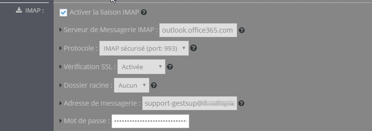

pourrez vous transmettre un impression écran de votre page système également.
Cyril.Duo
Messages : 13
Enregistré le : jeu. 7 déc. 2017 14:47
Voici
