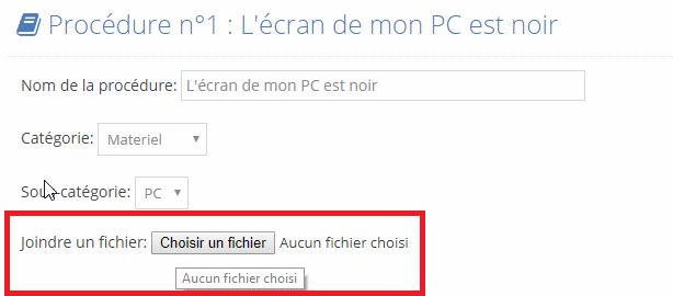

sur l'édition d'une procédure:
2018-09-27 16_41_02-screenshot-zensoft.png (21.06 Kio) Vu 6721 fois

En fait je souhaiterais ajouter des PDF contenant les procédure pour avoir une base de connaissance accessible par mes utilisateurs. Je vois que c'est possible mais il faudrait alors rédiger à la main toute ces procédures.
Sur la web demo, je n'ai pas ce "bouton" pour joindre un fichier, un bug ?
Windows 7 pro / Wamp / GestSup 3.1.35 stable / mysql 5.1.23 / apache 2.4.35 / phpmyadmin 4.8.3
1- crée la procédure "appuyer sur enregistrer"
2- ouvrez la procédure le champ devrai apparaître
une évolution est en cours pour avoir accès à la fonction dès la création de la procédure.
