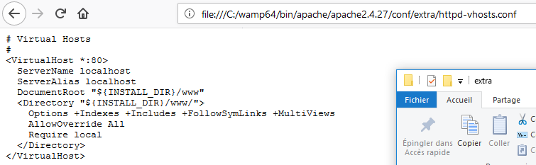

bon donnez nous votre fichier de configuration apache:
C:\wamp64\bin\apache\apache2.4.33\conf\httpd.conf
et
C:\wamp64\bin\apache\apache2.4.33\conf\extra\httpd-vhosts.conf

je narrive pas à inserer la piece jointe dans le forum sachant qu'il est de format "ficher conf" mais j'ai envoyer une capture du fichier http-vhosts.conf
il n'y avait pas d'index dans le dossier www

c'est bon je vous envoie le fichier je les zipper normalement vs allez pouvoir l'ouvrir
pouvez vous faire un impression écran de l'ensemble des fichiers présents dans le repertoire c:\wamp64\www\
