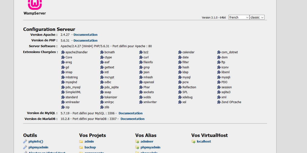

Merci de votre réponse mais après avoir configurer la base de donnée la page de gestsup ne s'affiche pas malgré que tout soit paramétré normalement.
je n'arrive pas à me connecter à la page de connexion GestSup. il me redirige vers le menu de WampSErver.
D'où vient donc ce problème?

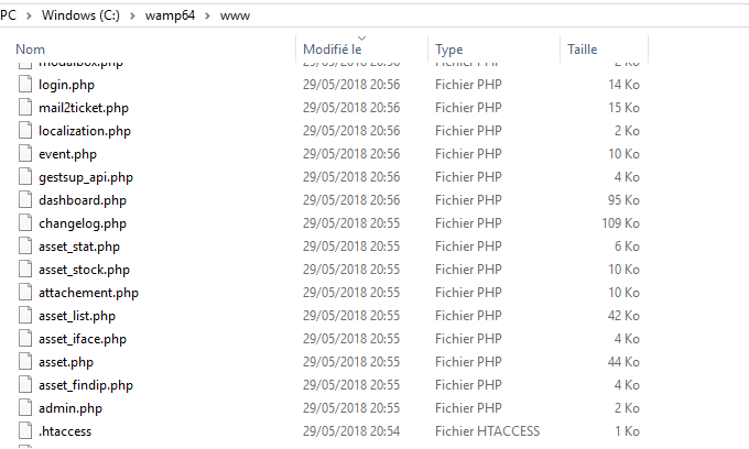

pouvez vous regarder dans le repertoire serveur "C:\wamp64\www" et nous indiquer si les fichiers de gestsup sont présent ?

oui il est bien présent je vous envoie une photo de confirmation et une photo de ce qui est afficher a chaque fois que je lance l'ip

si dans le repertoire "c:\wamp64\www" il existe un fichier "index.htm" ou "index.html" supprimer-le pour ne conserver que "index.php"

J’ai trouver un index.html dans un dossier template je l’es supprimer mais sa ne change pas le fait que sa ne fonctionne pas
