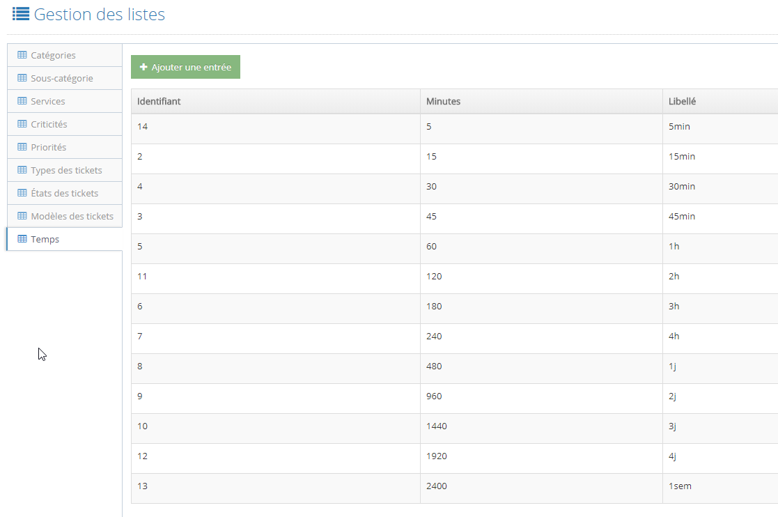

Le champs "Temps estimé" se change tout seul vers une valeur qui semble par défaut...
Lorsque :
1. le technicien positionne un "temps estimé" par exemple de 3j,
2. l'utilisateur ajoute un commentaire dans la partie Résolution, il enregistre son update,
3. à la réouverture du ticket par le technicien, le "temps estimé" est passé à 1sem (voir paramètre le la table Temps ci-dessous)
Image 2018-04-11 16 12 46.png (28.75 Kio) Vu 6323 fois
Merci pour votre retour.

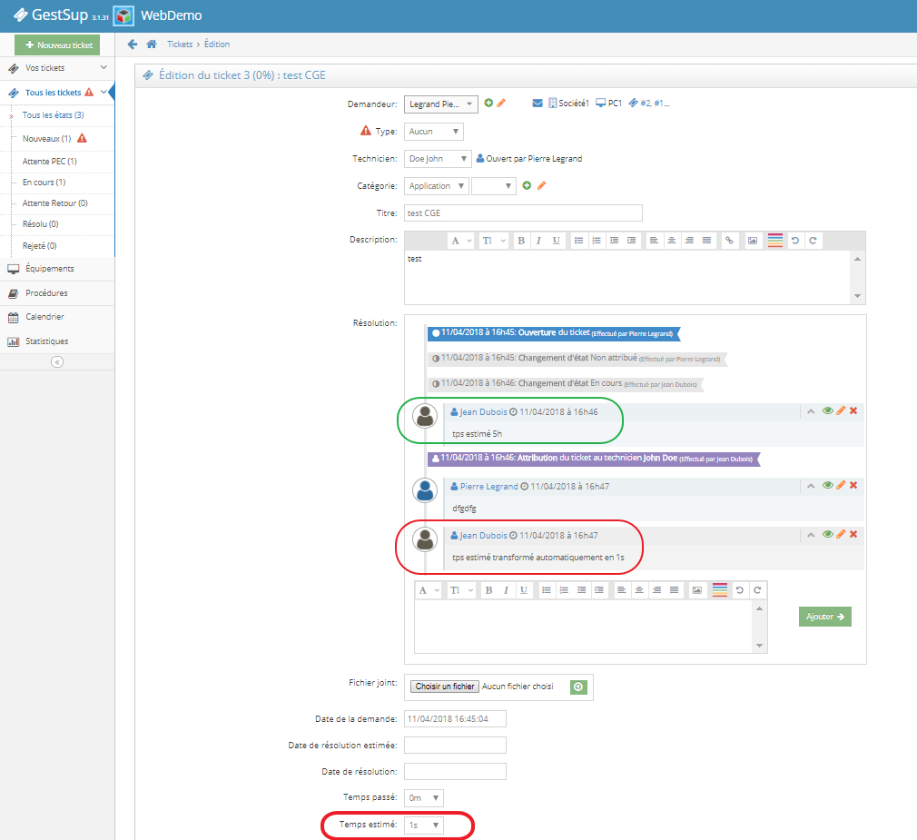

J'ai réussi à reproduire le cas dans la WebDemo. Voir ticket n°3 (test CGE).
Image 2018-04-11 16 51 07.png (79.33 Kio) Vu 6316 fois
Scénario:
user créé le ticket
tech le prend en compte et positionne "temps estimé" à 5h
user ajoute une résolution
tech ouvre le ticket et constate que le "temsp estimé" est passé à 1s
Si vous souhaitez d'autres infos pour répéter le bug, n'hésitez pas à me les demander.
GestSup : 3.2.29
PHP : 8.1.13
Effectivement bien vu, j'ai réussi à reproduire le problème lorsque le technicien enregistre une valeur, et que l'utilisateur ajouter une résolution alors la valeur max du champ est enregistré.
Un correctif sera disponible rapidement.
