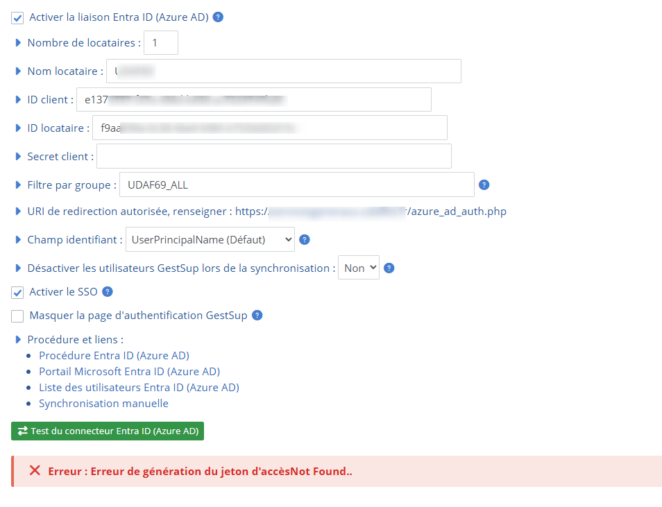

Problème Connexion SSO
Pouvez-vous transmettre une impression écran des paramètres de votre connecteur ?
Voici
rien à été touché, je secret est vide mais je suppose que c'est normal, en tout cas quand je le rajoute et que je valide, il disparait de nouveaux
j'ai vérifié coté microsoft il n'est pas expiré,
- 2026-09-02_16h51_23.png (67.96 Kio) Vu 919 fois
Essayer de régénérer le jeton d'accès, et vérifier la validité du secret de l'application entra id
