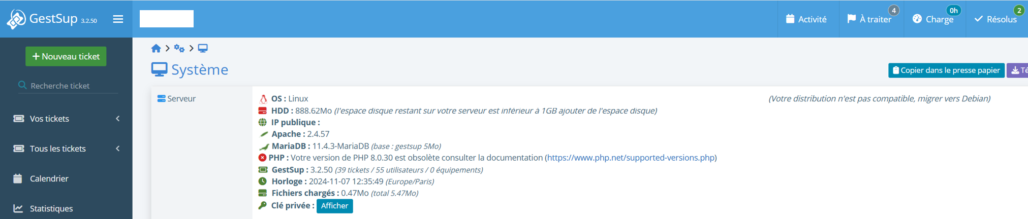

Sauf que dans l'onglet " Administration/Systèmes" j'ai une erreur qui m'indique que l'espace disque restant sur mon HDD est de moins de 1 GB :
Or quand je vérifié les espaces de stockages sur la vm ( répertoire / sous-répertoire ) je ne vois pas de problème.
Cependant je ne sais pas ou trouver le répertoire ou sont stockés les tickets.
Je me pose cette question car à chaques création de tickets l'espace de stockage diminu ( ce que je trouve bizarre car GESTSUP est bien rélié à ma base de données (MYSQL -> /DATA/MYSQL 80GB)et que les tickets se stockent dedans.

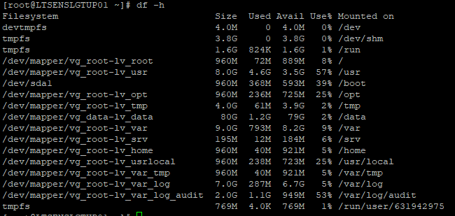

Pouvez-vous transmettre le résultat de la commande df -h

Voici l'image correspondante à la commande dh -f :

La fonction PHP qui vérifie l'espace disque regarde à la racine "/" :
disk_free_space("/")

C'est exact, mais je dois avoir un problème d'affichage entre la VM et le site web de GestSup.
Messages : 9692
La valeur affichée sur la page système correspond bien au df fait sur la racine.
