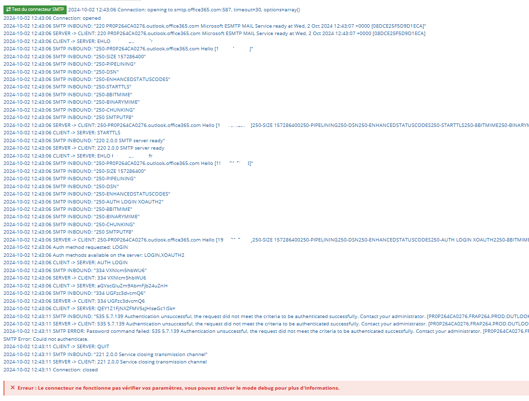

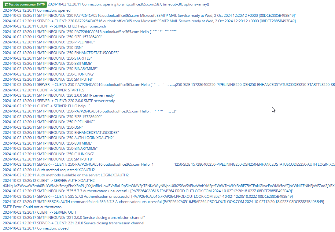

Pour le SMTP pouvez faire un test du connecteur avec le mode débug et transmettre une impression écran du résultat.
yannicknacon
Messages : 54
Enregistré le : ven. 26 mars 2021 12:02
Le voici

Pour le SMTP pouvez essayer via l'authentification par login
yannicknacon
Messages : 54
Pas mieux, voilà le screenshot

Messages : 9920
Avec l'authentification oauth arrivez vous a générer un token ?
yannicknacon
Messages : 54
Oui la génération de token fonctionne

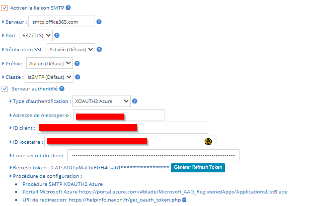

yannicknacon
Messages : 54
Au cas ou je serai passé a coté de qq chose
2024-10-02 15_07_10-GestSup _ Gestion de Support et 7 pages de plus - Travail – Microsoft​ Edge.png
2024-10-02 15_07_10-GestSup _ Gestion de Support et 7 pages de plus - Travail – Microsoft​ Edge.png (19.36 Kio) Vu 6550 fois
Messages : 9920
Avez-vous bien réaliser la procédure en étant connecté au compte microsoft défini sur le connecteur ?
