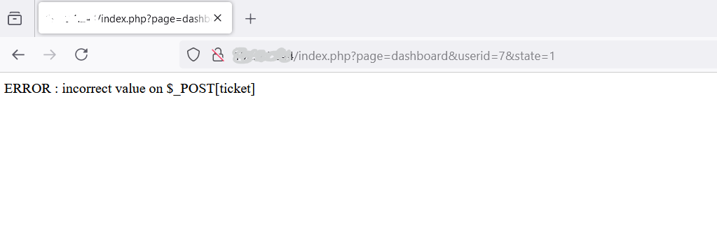

je me permets de vous contacter, car j'ai un message d'erreur lorsque j'ouvre ma GESTSUP.
J'ai ajouter des listes, des sous-catégories, puis j'ai créé 7-10 tickets.
Depuis lorsque je me connecte, j'ai ce message d'erreur : ERROR : incorrect value on $_POST[ticket]

Je vous joins la capture d'écran :
Capture d'écran 2024-06-24 165335.png (132.73 Kio) Vu 3965 fois

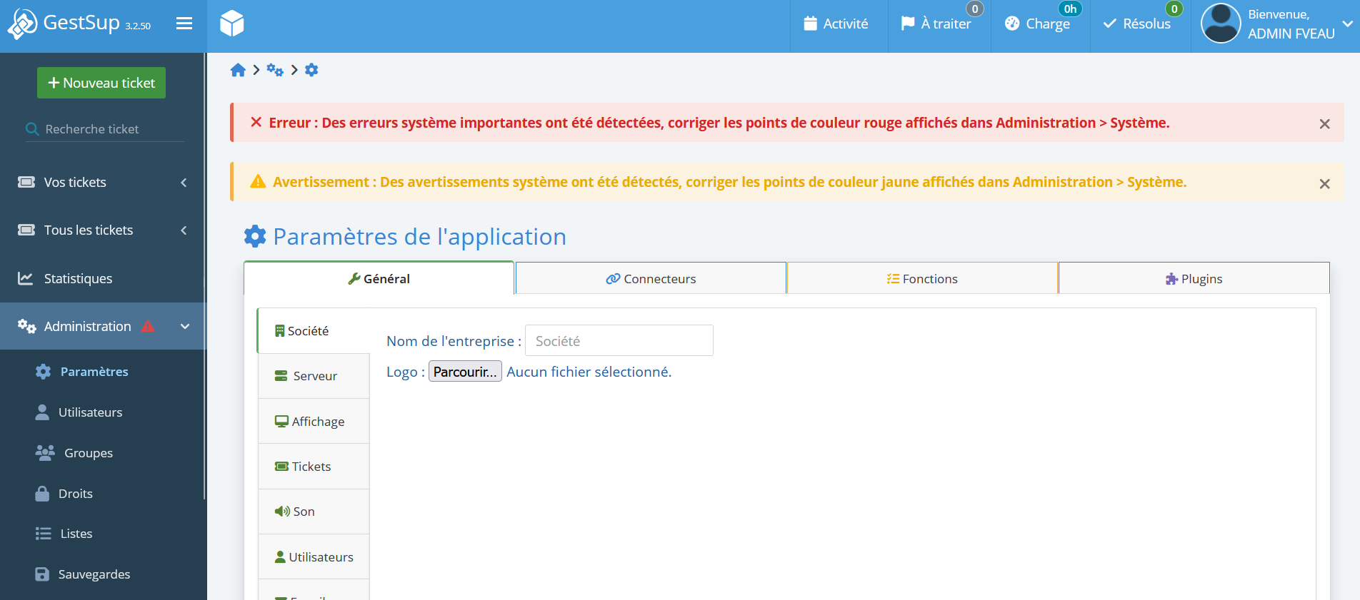

Finalement j'arrive à accéder à la page d'administration, j'ai trouvé l'URL dans mon historique de navigation.
Je vous joins une capture quand je me connecte à l'accueil
Capture d’écran 2024-06-24 165856.png (18.17 Kio) Vu 3961 fois

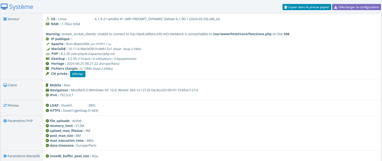

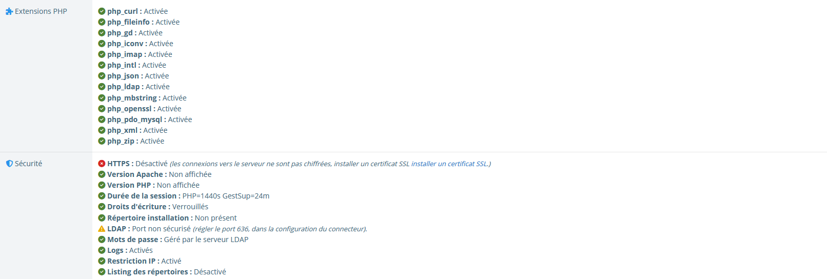

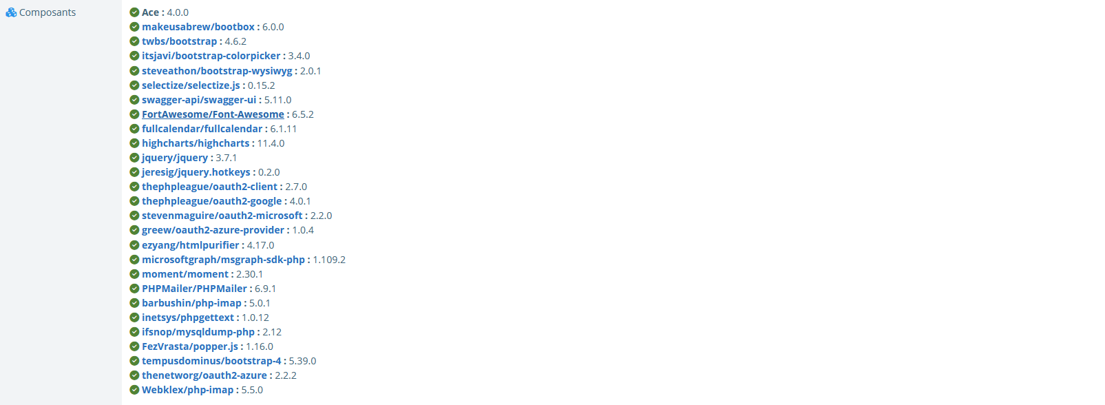

Bonjour Flox, Excusez moi, je viens de relire, et je vous ai répondu à côté à chaque fois, je vous joins les captures d'écran du système
Messages : 9913
