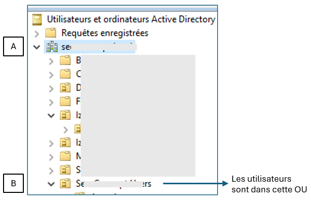

Mon AD est comme cela :
Racine
--> OU
-----> OU Users
----------> compt user
Que dois-je mettre dans emplacement des utilisateurs ?
Messages : 9282
Pouvez-vous transmettre une impression écran de l'arborescence AD et l'emplacement des utilisateurs dans gestsup ?

mugiwara
Messages : 7
Enregistré le : mer. 29 mai 2024 17:14
et voici :
AD gestsup.png (52.64 Kio) Vu 2292 fois

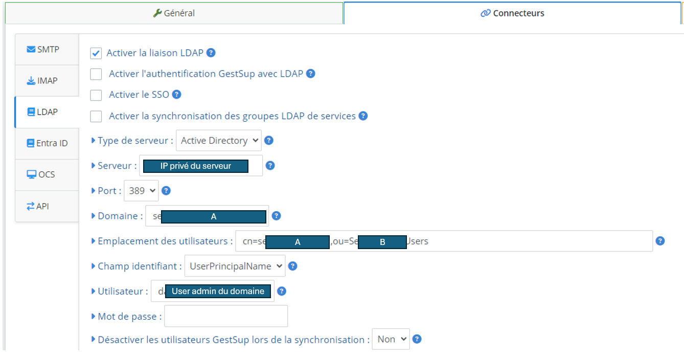

mugiwara
Messages : 7
Malheureusement je ne peux pas partager ce type d'information par contre je peux poster ici avec des captures compréhensible qui permettront également à d'autres de bénéficier de la résolution.
Voici la configuration du connecteur :
AD gestsup 2.png (151.31 Kio) Vu 2290 fois
Je vous envoi un MP également pour échanger et en fonction je reviendrai poster ici pour clôturer proprement le post.
Messages : 9282
Pouvez-vous essayer de supprimer la partie ou sur l'emplacement des utilisateurs ?
