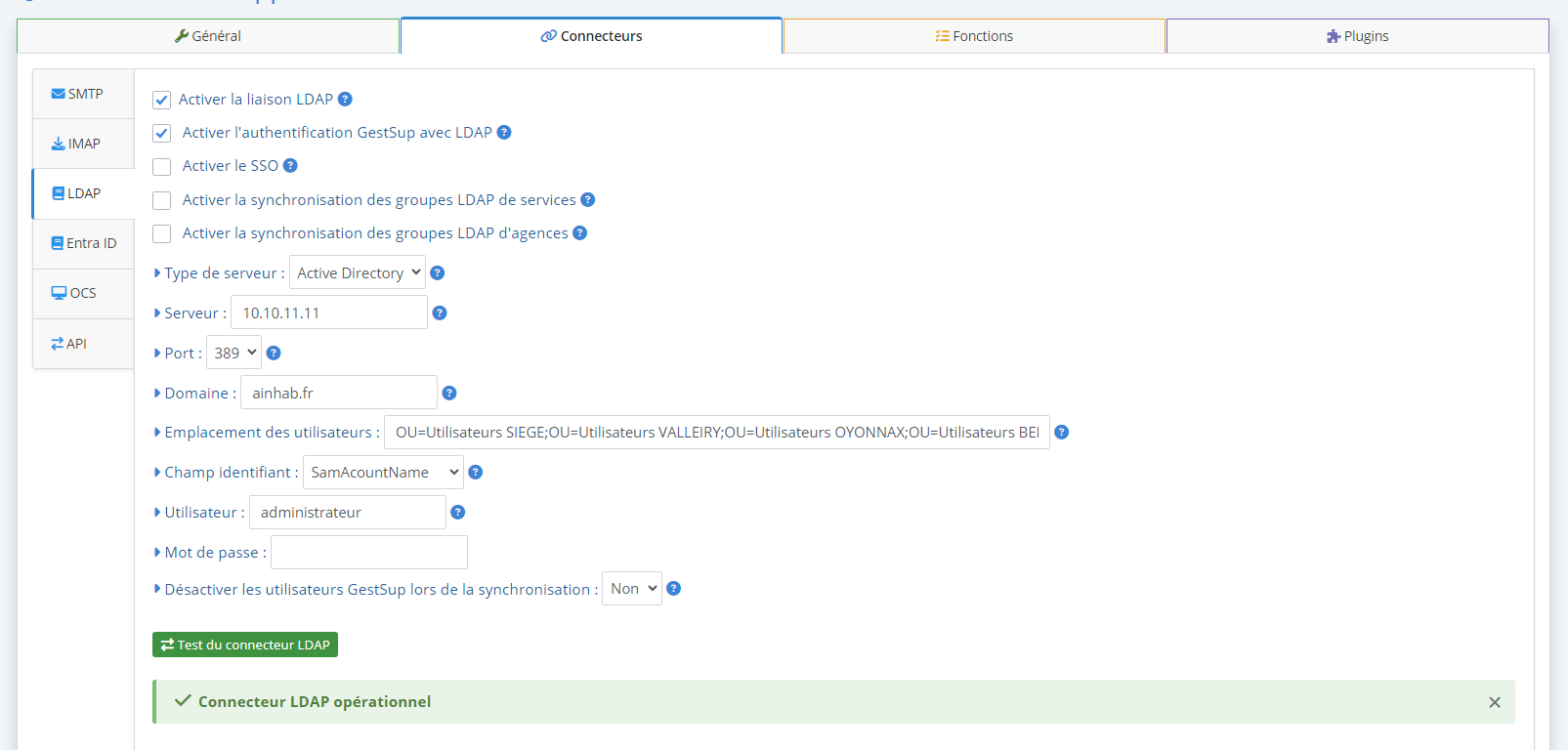

Merci de transmettre une impression écran des paramètres de votre connecteur LDAP
Delphine
Messages : 24
Enregistré le : ven. 7 août 2020 11:40
voici la conf de mon LDAP
je n'ai rien touché depuis un moment
y'an un mois en arrière ca fonctionnait

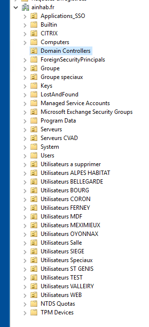

Pouvez-vous transmettre une impression écran de votre arboresence AD en MP.
Delphine
Messages : 24
et voici
Avec une seule ou sans point virgule ça fonctionne ?
