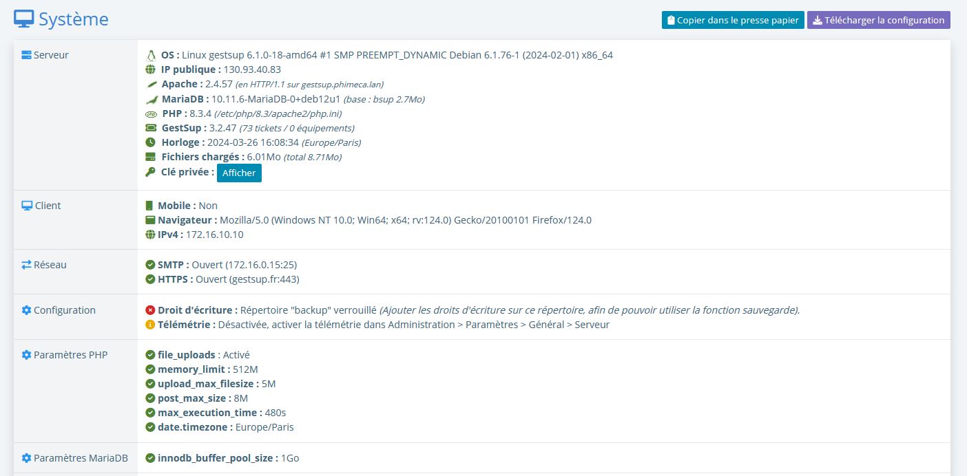

Ca faisait un moment que je n'avais pas mis à jour Gestsup (j'étais toujours sur le 3.2.19)
J'ai pu sans problème mettre à jour jusqu'à la 3.2.47 en résolvant les alertes diverses et variées, mais là je tombe sur un os:
J'ai l'alerte suivante
Droit d'écriture : Répertoire "backup" verrouillé (Ajouter les droits d'écriture sur ce répertoire, afin de pouvoir utiliser la fonction sauvegarde).
Pourtant j'ai bien essayé de corriger avec un
chmod 770 -R /var/www/html/backup
puis
chmod 775 -R /var/www/html/backup
puis
chmod 777 -R /var/www/html/backup
Rien à faire j'ai toujours cette alerte.
Ci joint la capture d'écran
Pourtant à chaque sauvegarde ce répertoire se rempli bien du fichier zip qui va bien.
Comment faire résoudre ou faire sauter cette alerte?

Bonjour, pouvez vous indiquer le contenu de ce répertoire ?
