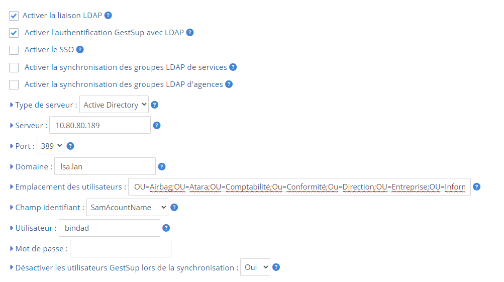

pouvez-vous transmettre une impression écran de la configuration de votre connecteur LDAP, car cela fonctionne de mon côté.
boober05
Messages : 77
Enregistré le : mar. 22 mai 2018 14:59
Capture d'écran 2024-03-11 112346.png (61.8 Kio) Vu 6708 fois
