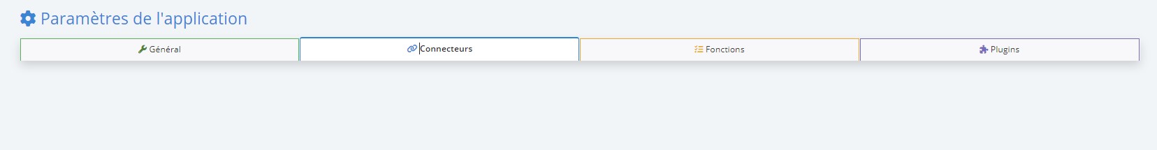

J'ai 2 instances Gestsup dans mon entreprise.
Je suis passé de la version 3.2.30 à la version 3.2.46 sur les 2 instances. Sur l'une des instances tout est nickel et sur la 2ème il semble y avoir un bug d'affichage dans "Administration-->Paramètres-->Connecteurs". En effet cet onglet est totalement vide (voir PJ)
Avez-vous une idée d'où cela peut provenir svp?
Merci d'avance de votre aide,

Messages : 9656
Merci d'activer le mode débug puis revenir sur la section connecteur et transmettre une impression écran du message d'erreur.

Merci pour ce retour.
Quand j'active le mode debug, il m'indique le message suivant: "Composer detected issues in your platform: Your Composer dependencies require a PHP version ">= 8.0.2"."
Je vais donc commencer par mettre à jour ma version de PHP et voir ce qui se passe. Si toutefois le problème persiste, j'enverrai un screen avec le mode debug activé.

Suite à la mise à jour en PHP 8.2, j'ai récupéré l'accès à l'onglet connecteurs.
Tout est bon pour ce problème.
