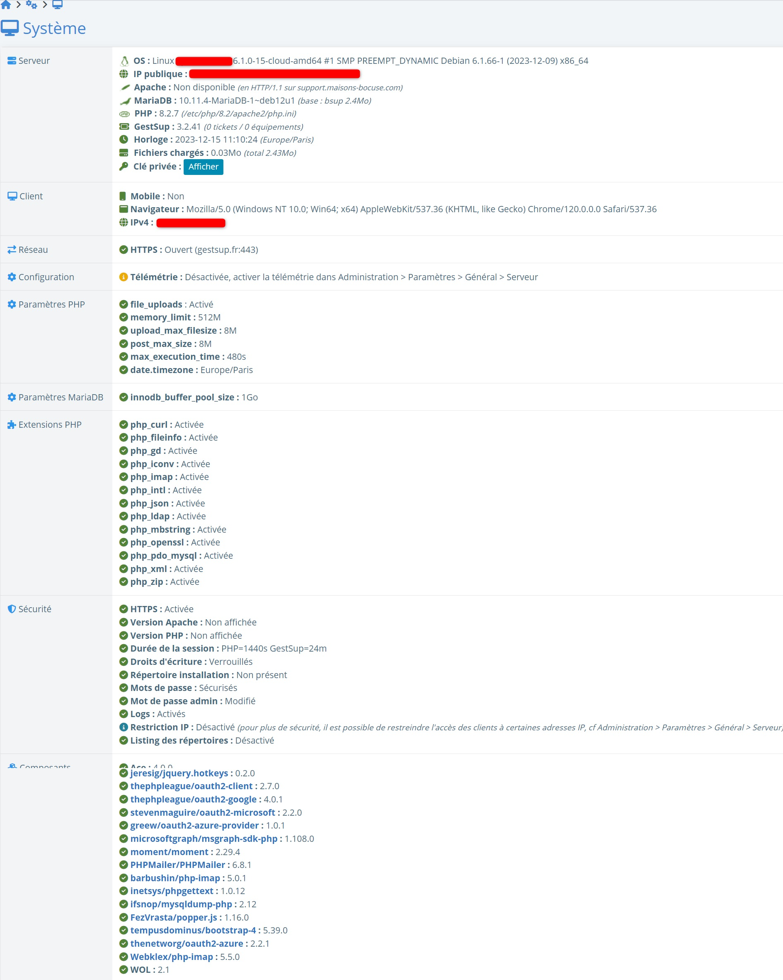

Voici la capture d'écran de la page système.
Pouvez-vous installer la dernière version ?

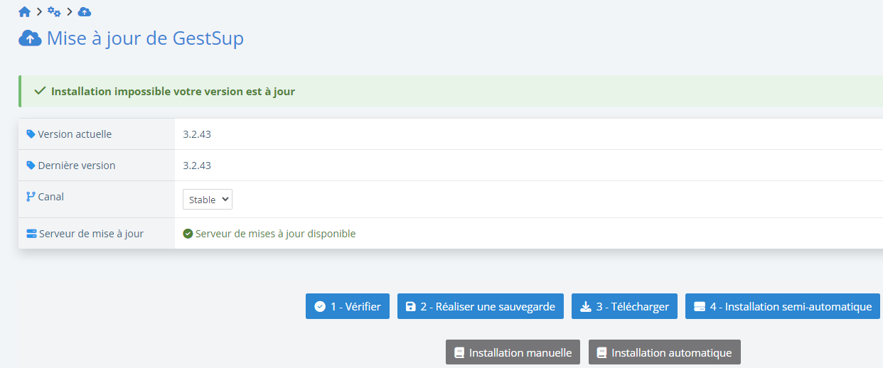

Je viens d'installer la version 3.2.43.
Très bien, il faut savoir qu'aucun mot de passe n'est synchronisé depuis l'application c'est techniquement impossible.
Il est possible d'authentifier les utilisateurs Entra ID, via la fonction de SSO disponible dans les paramètres du connecteur, vous trouverez plus d'informations dans la documentation :
https://doc.gestsup.fr/config/#connecte ... d-azure-ad

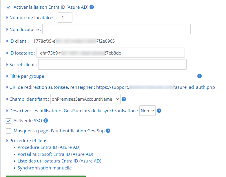

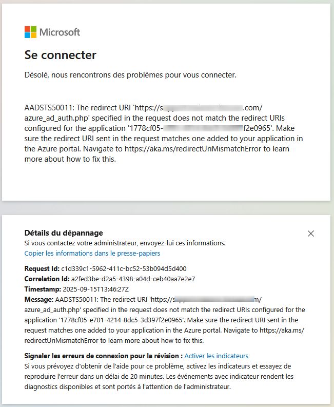

Je me permet de remonter ce sujet car nous avons activé la connexion par SSO mais j'ai un problème d'url de callback.
Pourtant, l'URL est la bonne dans la configuration du connecteur, vu que j'ai déjà une synchronisation AAD - Gestsup.
Je suis sur la dernière version (3.2.57).

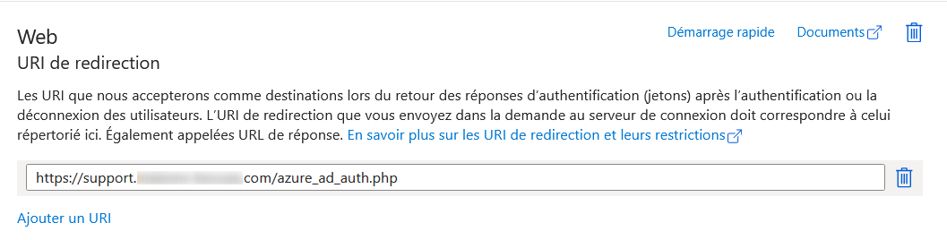

Avez vous vérifier l'URL dans l'application entra id ?
Info875
Messages : 13
Enregistré le : ven. 15 déc. 2023 10:36
Absolument. Si l'url n'était pas bonne, la synchro AAD ne se ferait pas si ?
Est il possible de me créer un compte de test en mp pour essayer de reproduire le problème ?
