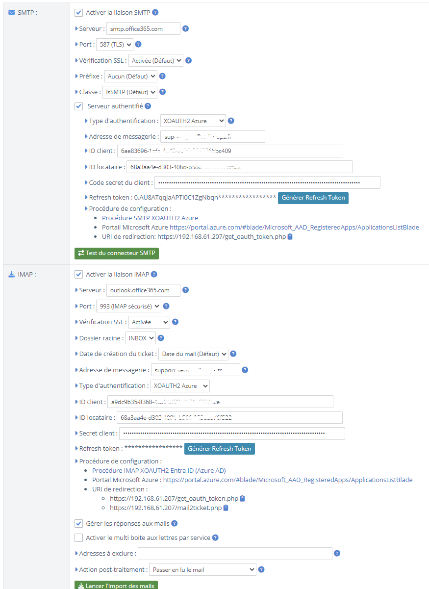

Je suis en train d'essayer de paramétrer l'IMAP et le SMTP sur la dernière version stable (3.2.41)
Le connecteur SMTP semble pouvoir générer le token, mais pas l'IMAP

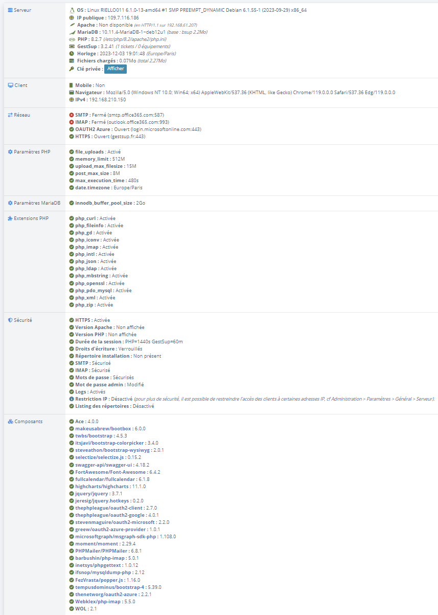

Je ne sais pas pourquoi j'ai les deux voyants rouges sur les deux serveurs SMTP et IMAP, les serveurs semblent pourtant joignables depuis le Debian...
Messages d'erreurs dans le système en debug :
Warning: stream_socket_client(): Unable to connect to tcp://smtp.office365.com:587 (Network is unreachable) in /var/www/html/core/functions.php on line 598
SMTP : Fermé (smtp.office365.com:587)
Warning: stream_socket_client(): Unable to connect to tcp://outlook.office365.com:993 (Network is unreachable) in /var/www/html/core/functions.php on line 598
IMAP : Fermé (outlook.office365.com:993)
Capture d'écran 2023-12-03 190434.png (159.97 Kio) Vu 3028 fois

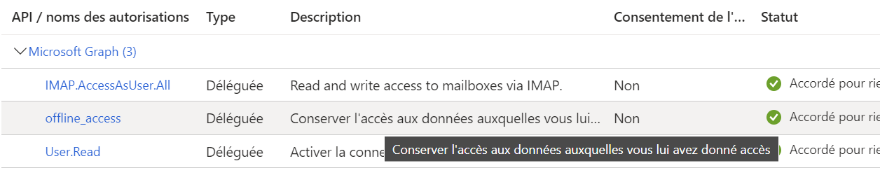

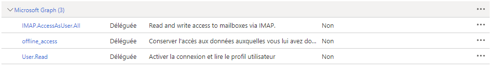

J'ai tenté également en suivant la documentation d'ajouter les autorisations, mais je pense que l'admin doit accorder le consentement, vous pouvez confirmer ?

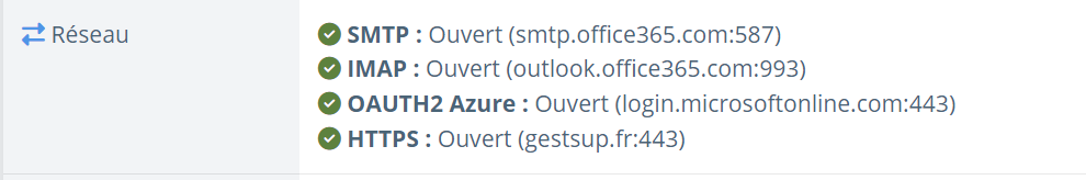

Merci d'autoriser les ports sur votre firewall et re essayer

Vous parlez du firewall « général » ou bien d’un possible firewall sur l’os Debian où est installé gestsup ?
Messages : 9621
Les deux, vous devez autoriser les communications entre votre serveur GestSup et votre serveur de messagerie.
Voyez avec administrateur réseau.

J'ai fait ouvrir les ports commande demandé, ça semble bon de ce côté.
Les voyants sont tous au vert dans la partie Réseau

Pouvez-vous transmettre une impression écran des autorisations de l'application Azure AD ?
Vérifier que vous avez bien suivi la procédure : https://doc.gestsup.fr/faq/#comment-con ... ar-xoauth2

Ci-dessous les autorisations pour gestsup_imap :
Capture d'écran 2023-12-05 161456.png (44.01 Kio) Vu 3012 fois
La même chose a été fait pour gestsup_smtp
