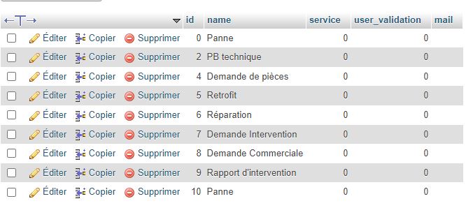

En regardant dans PHP admin,
Ma 1ere ligne panne est en ID 0, voir copie écran en pj
et j'ai le droit "ticket_type_mandatory" activé
- Type ticket ID.JPG (46.26 Kio) Vu 3580 fois
GestSup: 3.2.49 | Linux truffade.o2switch.net 4.18.0-425.19.2.lve.el7h.x86_64 #1 SMP Thu Apr 6 13:40:55 UTC 2023 x86_64 | Apache : Non disponible | MariaDB : 10.6.16-MariaDB | PHP : 8.2.13

lors de la création du ticket, la 1ere ligne c'est "Aucun"
Apres je peut modifier dans ma base directement sauf que les anciens tickets crées avec l'index "O" vont changer de nom dans la liste.
Je doit donc modifier cette table également pour passe l'Id de 0 à 10 maintenant. C'est quelle table ?
Je pense que c'est la table "tincidents" colonne "type" à passer de 0 -> 10 pour moi
Je n'ai aucune idée pourquoi je retrouve "panne" en ID 0 de liste...
Erreur lors de la création de la base ??
Existe t'il une requette pour faire cette manipulation ? Ou dois-je le faire ligne par ligne ?

désolé, j'e n'avais pas le temps hier.
non la web demo ne fait pas cette erreur.
C'est chez moi.
Merci par avance

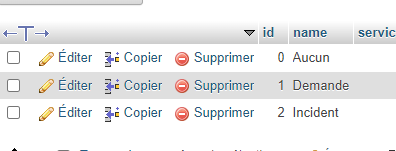

il faut aussi ajouter un type ayant l'ID 0, comme ca devrait l'être par défaut :
- 2023-11-16 14_53_48-vps1.gestsup.fr _ localhost _ gestsup_demo _ ttypes _ phpMyAdmin 5.2.1deb1.png (8.56 Kio) Vu 3544 fois
J'ai rectifier dans ma base avec la routine citée avant, et j'ai renommé l'ID 0 à "aucun" dans la table des types de tickets.
J'ai du reprendre quelques tickets à la main , mais rien de bien méchant.
Merci pour votre aide
Bien cordialement
