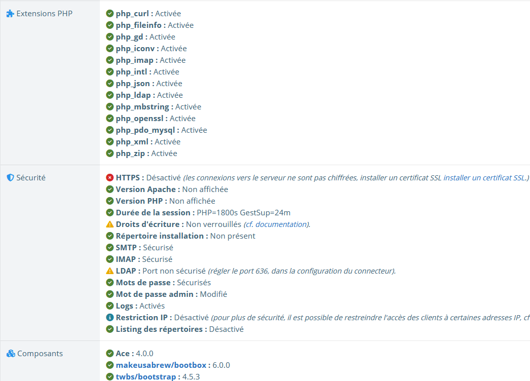

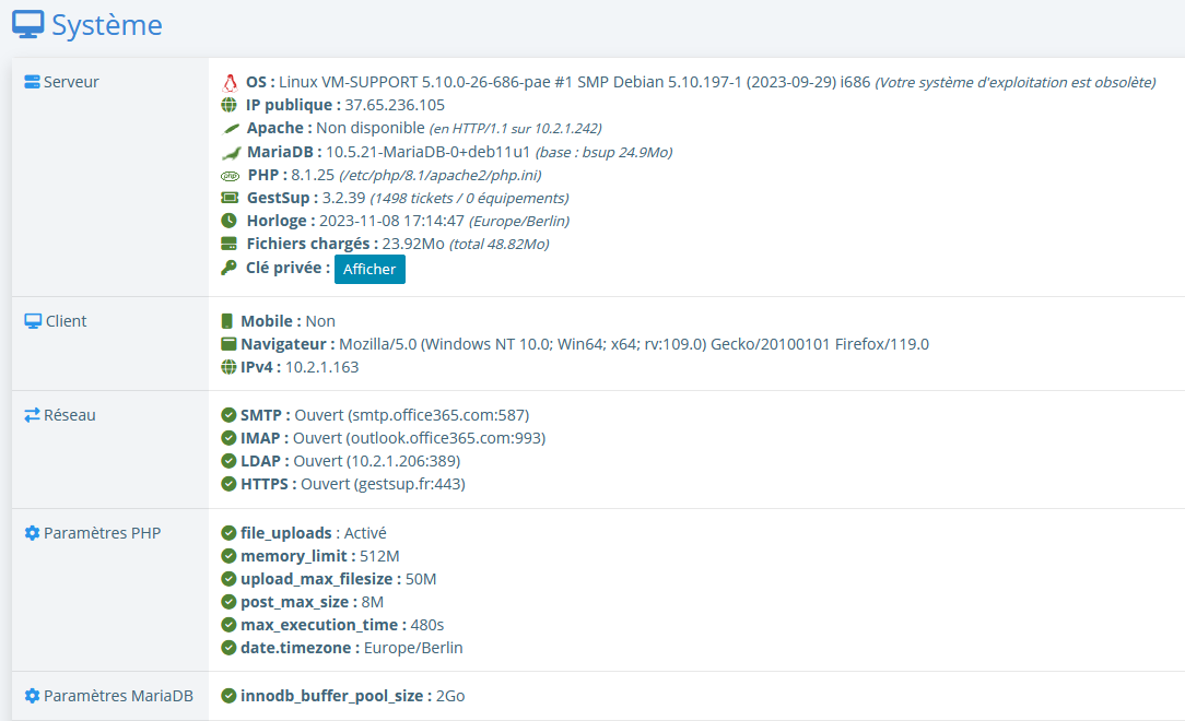

voici l’état du système
Messages : 9621
Vous devez utiliser l'authentification OAuth2 pour office 365, cf doc dans la section FAQ
