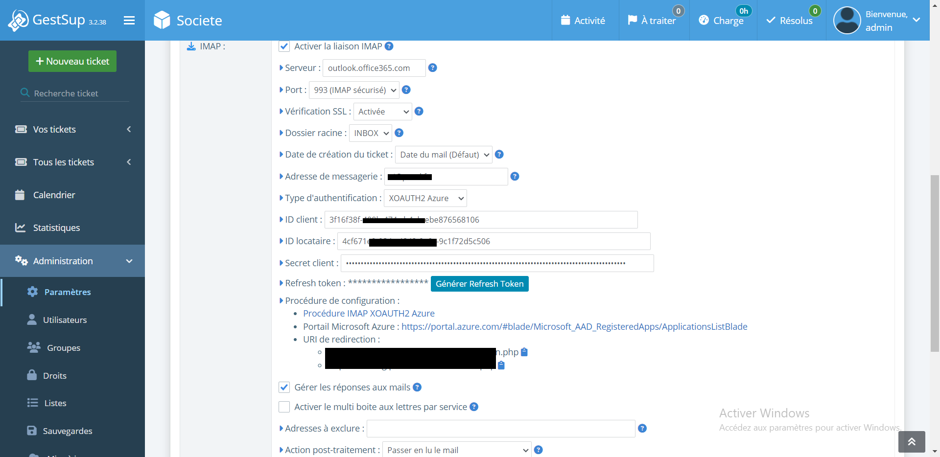

Je suis entrain de configurer mon Imap avec comme type d'authentification X0AUTH2 AZURE

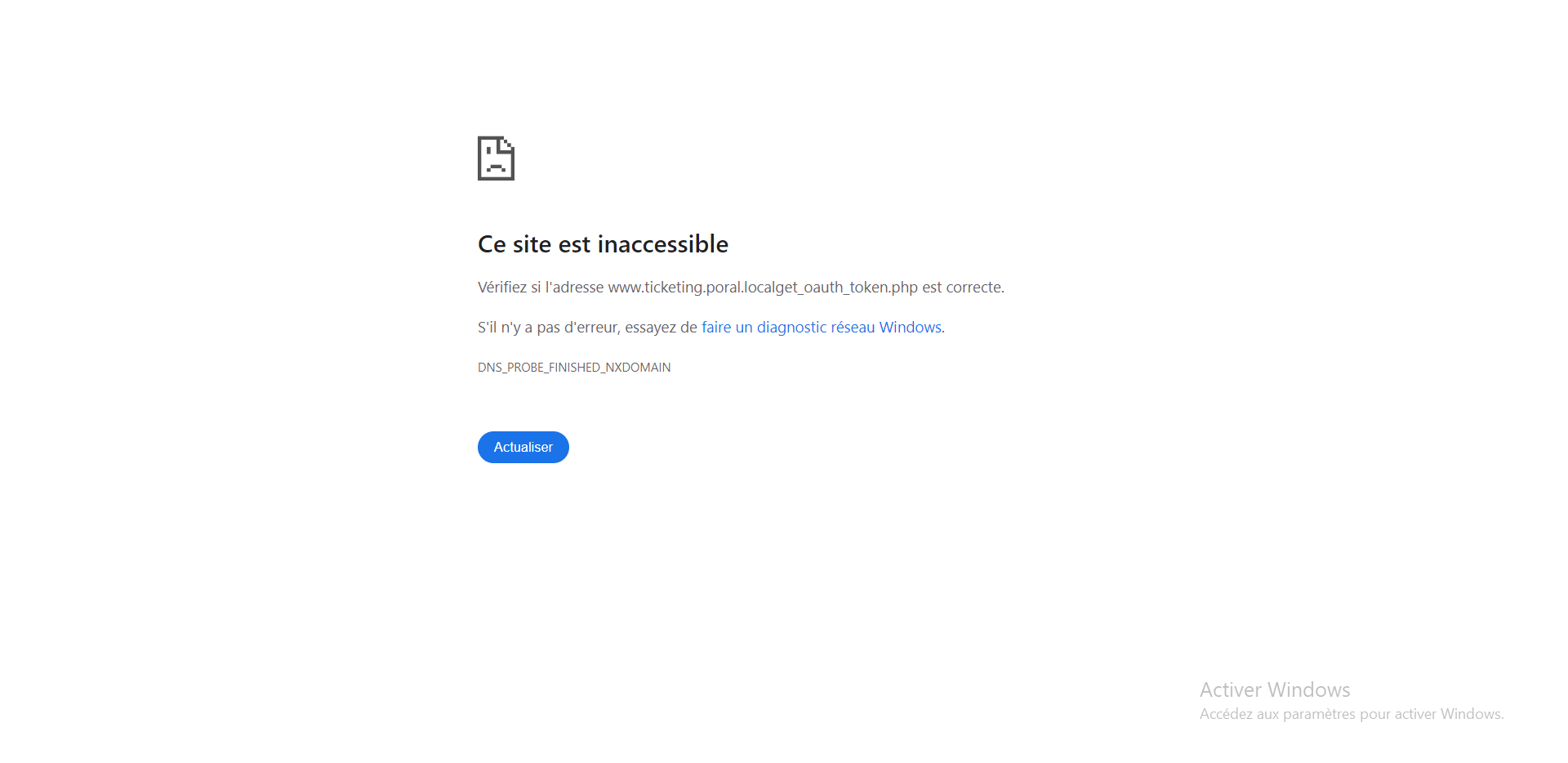

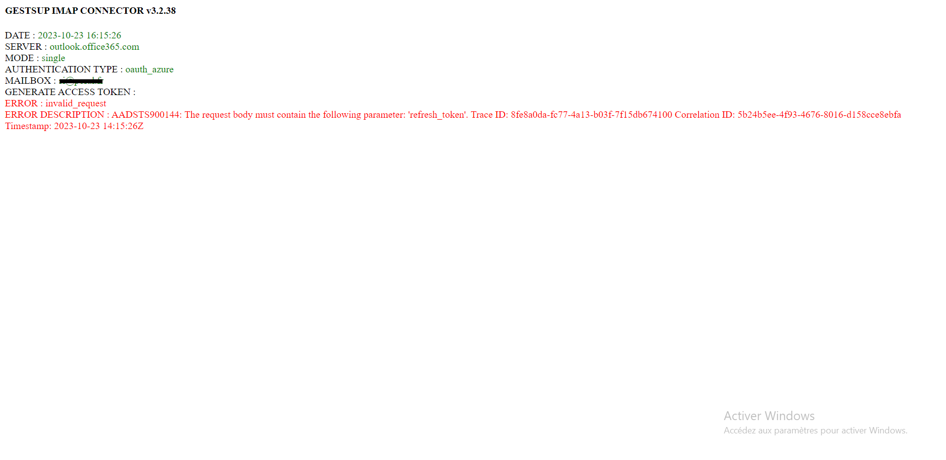

mais arrivé à la fin lors de la demande de token j'ai ce message qui apparaît et celui-ci lors de l'import des mails.
Pouvez-vous re essayer de générer le token en mode débug ?

aucun changement lors du chargement de la page c'est comme sur la deuxième image.
Pouvez-vous transmettre une impression écran de votre page système et indiquer si votre serveur est publié sur internet ?
Lors de la génération du token, votre navigateur est bien connecter au compte MS de la bal a configurer uniquement ?
Pouvez-vous verifier l'URL serveur paramétré dans les paramétres généraux, elle semble erronée ? vérifier aussi sur l'application Azure AD

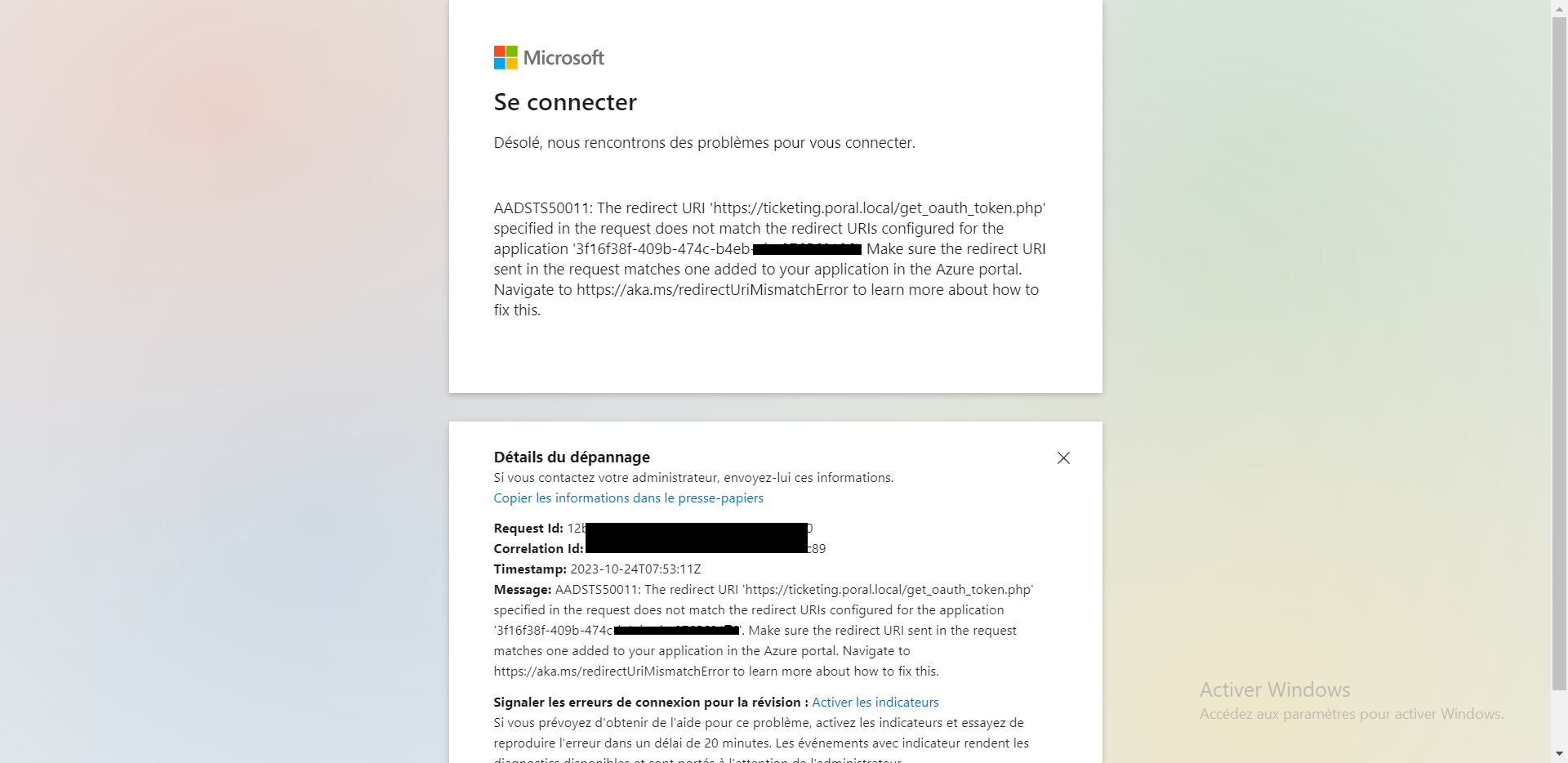

Je vous invite à refaire la procédure :
Effectivement sur l'url dans général j'avais placé http à la place de https maintenant cette page s'ouvre :
Merci de corriger l'URI de redirection sur l'application Azure AD :
