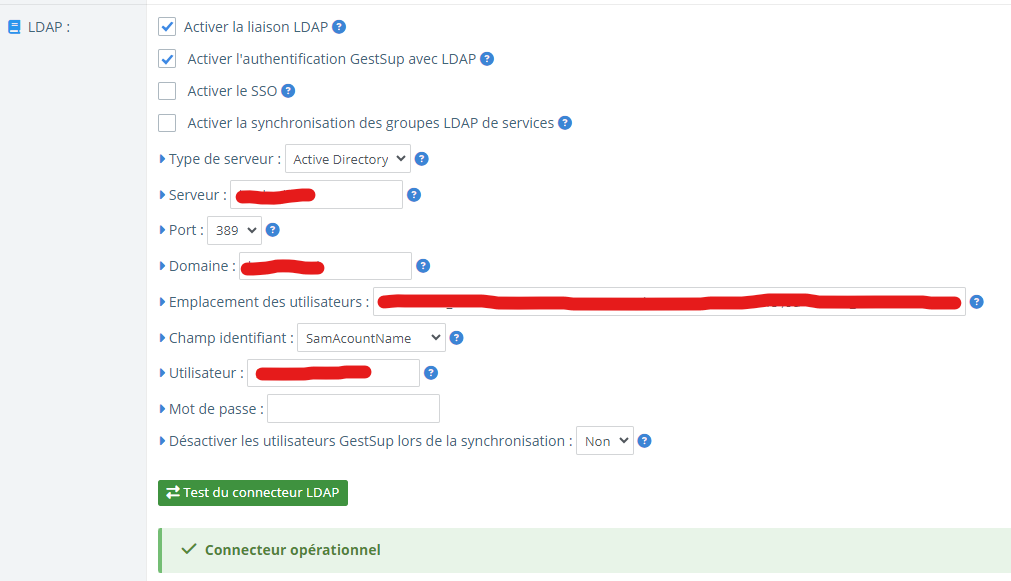

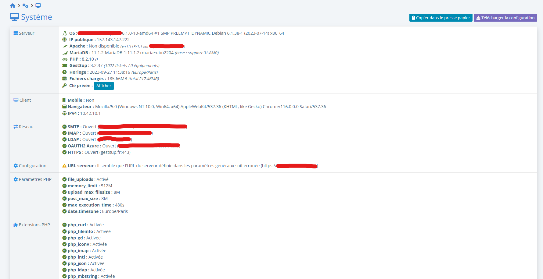

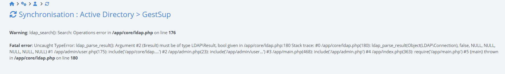

Bonjour, Suite à une MAJ de Gestsup de 3.2.29 à 3.2.37. Le connecteur LDAP ne semble plus fonctionner.
Les montées de version ce sont fait une par une. Impossible de savoir à quelle étape cela ne fonctionne plus.
Voici des captures d'écrans de ma configuration et du message erreur rencontrer sur la partie LDAP.
Merci d'avance de votre aide et merci de votre outil.
Erreur 1.png (54.17 Kio) Vu 1641 fois
Messages : 9659
Pouvez-vous fournir une impression non caviardée du connecteur LDAP en mp ?

J'ai pu isoler un bug pouvez-vous retélécharger le patch 3.2.37 puis écraser les fichiers sur votre serveur, puis redéfinir le mot de passe ldap et tester

Merci Flox de votre réactivé, je vous confirme que la synchronisation est de nouveau fonctionnelle.
Merci encore pour votre solution et pour le temps que vous m'avez dédié.
