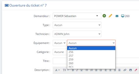

Lors de la création d'un nouveau ticket,
la liste des équipements n'est pas ajusté au demandeur (client) , je retrouve tous les équipements listé dans ma base.
WIn 10 pro + chrome Version 116.0.5845.190 (Build officiel) (64 bits)
Une fois le ticket enregistré la liste des équipements est bien à jour pour ce demandeur (client)

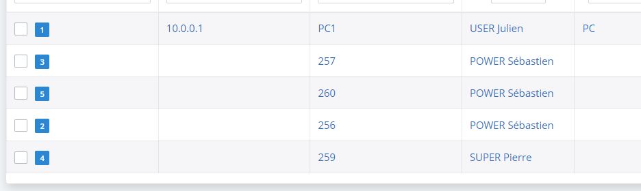

J'ai réinitialisé la webdemo.
Malheureusement cela ne fonctionne pas, voir fichiers joints.
Normalement pour Power Sébastien , je devrait avoir 256, 257 et 260 en choix.
- ecran2.JPG (28.19 Kio) Vu 2739 fois
- ecran1.JPG (20.28 Kio) Vu 2739 fois

Actuellement sur la création d'un nouveau ticket, lors de la sélection d'un demandeur si un équipement lui est associé alors il est automatiquement sélectionné, et la liste des équipements n'est pas filtrée, permettant de sélectionner un autre équipement.
Je pense que pour répondre à votre besoin, sans changer ce fonctionnement, un nouveau droit serai nécessaire.
Je regarde ça demain pour l'intégrer dans la prochaine version.

vous pourrez regarder le droit "ticket_asset_user_only" disponible dans la prochaine version 3.2.39.
