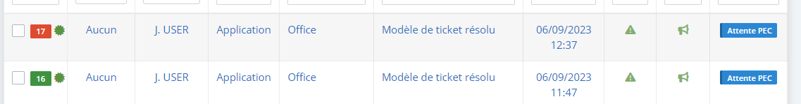

De mon côté sur la webdemo avec votre modèle de ticket résolu, lors de la création de nouveau ticket basé sur ce modèle l'état est bien en attente de PEC :
2023-09-06 11_48_05-GestSup _ Gestion de Support.png (2.01 Kio) Vu 4904 fois

Flox a écrit : mer. 6 sept. 2023 11:48 De mon côté sur la webdemo avec votre modèle de ticket résolu, lors de la création de nouveau ticket basé sur ce modèle l'état est bien en attente de PEC :
Le ticket 9 est passé directement en résolu sur la webdemo.
Pouvez-vous faire le test sur un nouveau ticket :
2023-09-06 12_38_06-GestSup _ Gestion de Support.png (17.75 Kio) Vu 4901 fois
