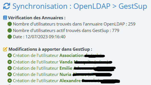

Mais à chaque synchronisation (soit dans la crontab, soit dans l'interface web (simulation ou réelle)), le système ne comprend pas que mes utilisateurs existent déjà.
Ainsi il me désactive tous mes utilisateurs (Raison: Utilisateur non présent dans l'annuaire LDAP) pour recréer les mêmes juste après.
J'ai l'impression qu'il ne matche pas le bon champ "uid" dans mon ldap lors de la vérification de l'existence d'un utilisateur.

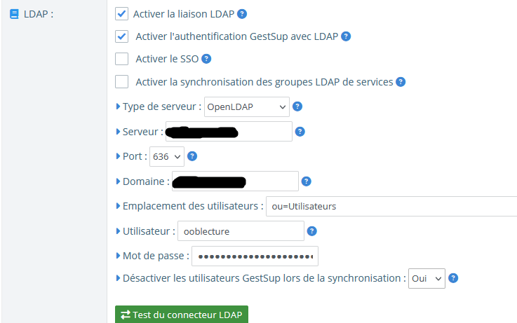

Pour info, dans Domaine : j'ai noté mon domaine "internet". Faut-il ecrire le BaseDn de ldap ? Type dc=AAAA,dc=fr

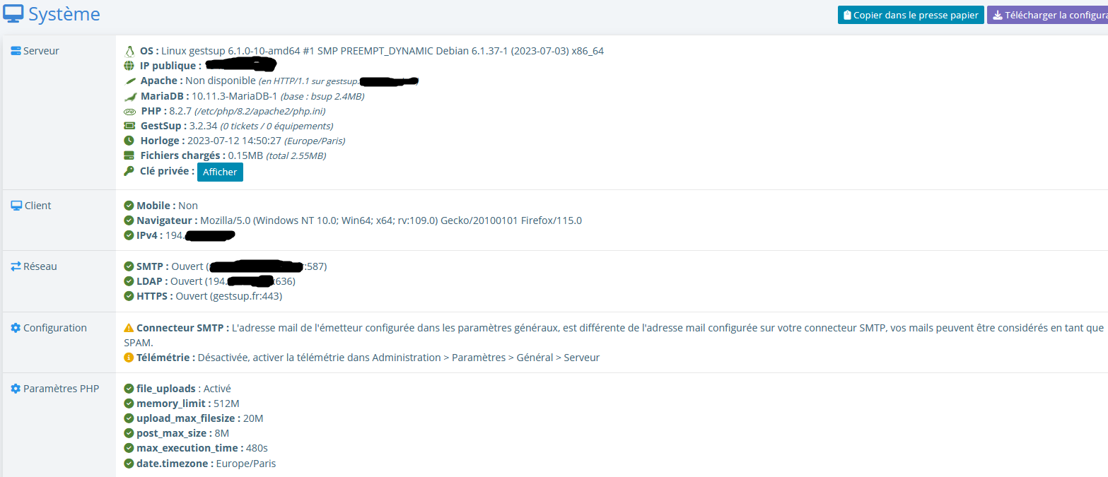

Pouvez-vous transmettre le résultat de cette commande depuis le serveur :
curl https://gestsup.fr/available_version.php

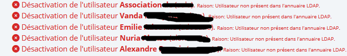

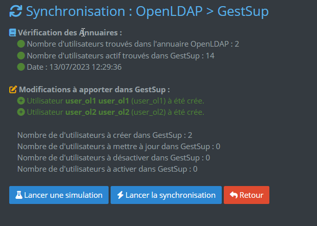

Pour en revenir au problème initial de LDAP, il est toujours d'actualité en dernière version.
Comme on peut le voir, au lieu de mettre à jour les 259 utilisateurs, le système les désactive et les crée.
je ne reproduis pas ce dysfonctionnement de mon côté, je poursuis les investigations
2023-07-13 12_29_37_screenshot_gestsup.png (40.66 Kio) Vu 4910 fois

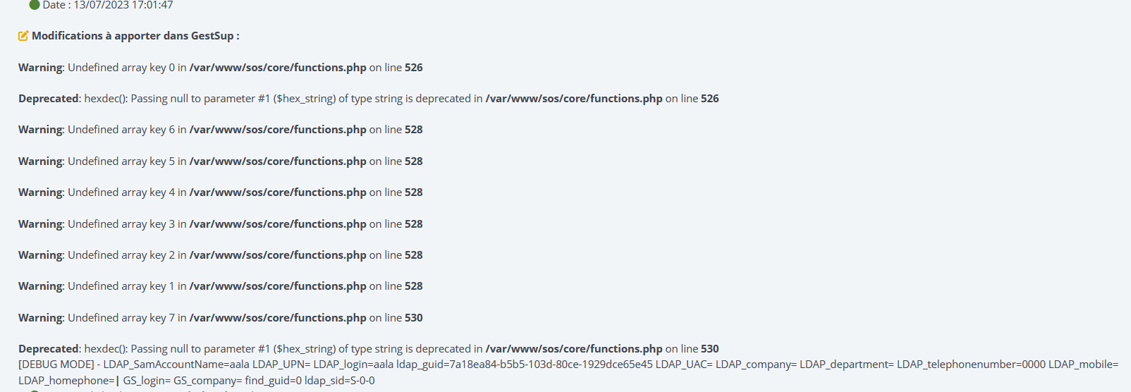

Pouvez-vous lancer une simulation de synchronisation avec le mode debug activé et transmettre une impression écran du résultat ?
Damien66
Messages : 10
Enregistré le : mer. 12 juil. 2023 09:09
Voila le debug. Je vous donne pour un utilisateur (cela se répète pour chacun)
Rien au niveau du debug au niveau de la désactivation des utilisateurs.
Pour info dans les logs d'apache, j'ai beaucoup de "PHP Warning: Undefined array key X" (X étant un numéro)
