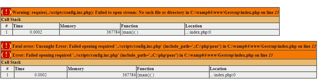

gestsup me demande de mettre PHP en 8.2.
Pour cela j'installe d'abord wampserver3_x86_x64_update3.3.1 car ceci est demandé par PHP.
Juste après cette installation, gestsup n'est plus accessible et voici la page qui s'affiche.
Capture d’écran 2023-05-16 100235.jpg (113.93 Kio) Vu 3445 fois
est ce normal? car après toutes les installations que je vais réaliser, il n'y aura que cette page qui va s'afficher.
car ensuite je procède a ces installations.
wampserver3_x64_addon_php8.2.6 et je choisi bien la bonne version dans le wampserver.
et
wampserver3_x86_x64_phpmyadmin5.2.1
mais toujours la même pages qui s'affiche.
Pourriez vous m'aider ?

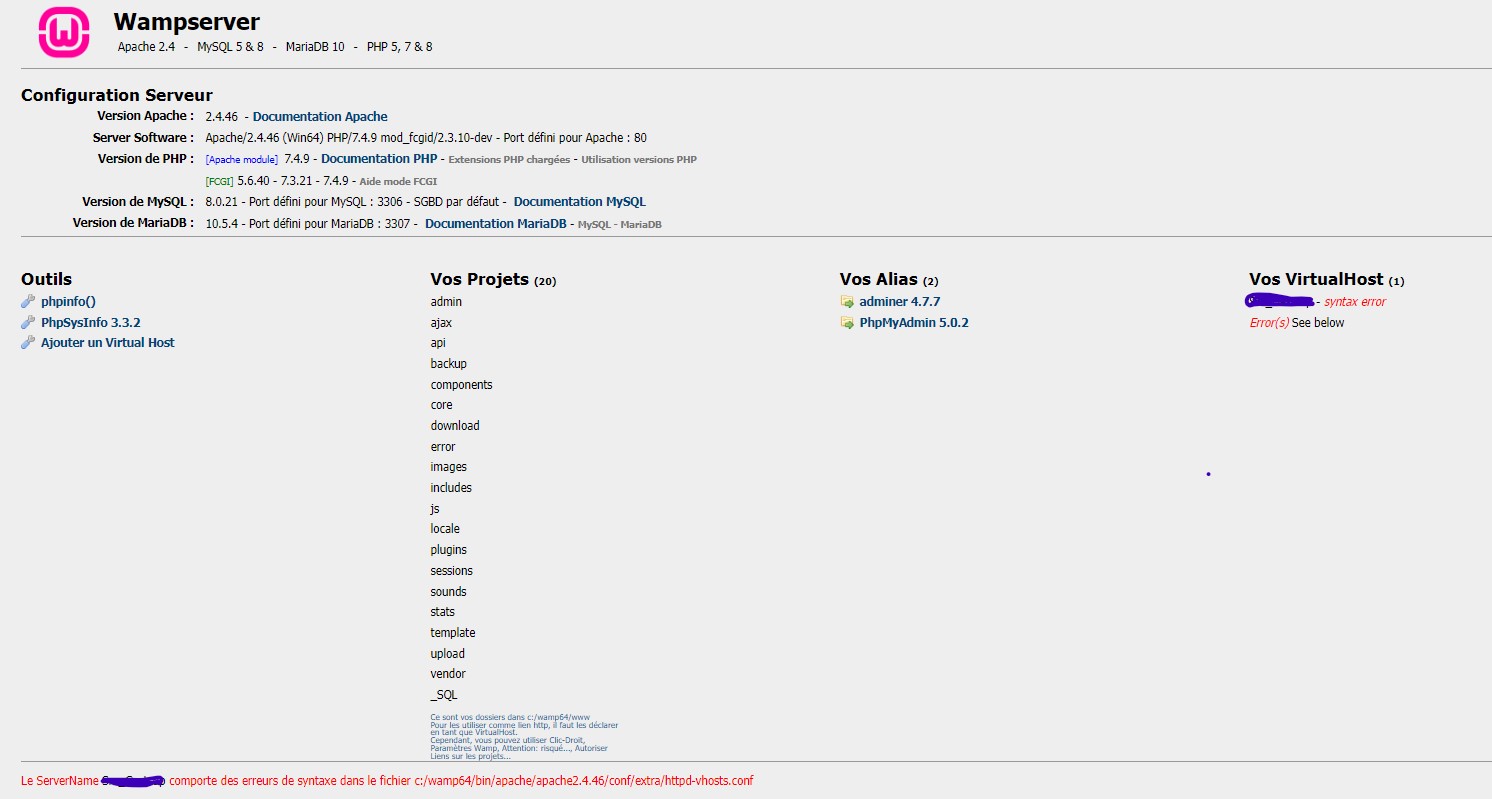

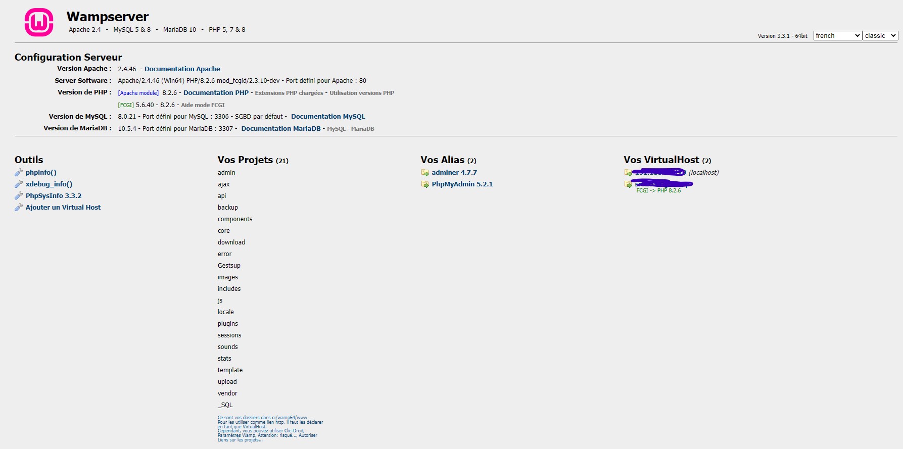

ReBonjour,
et âpres toutes mes recherches de ce matin, j'arrive maintenant a cette page sans erreur mais je ne comprends pas pourquoi le site ne se monte pas.
Capture d’écran 2023-05-16 114636.jpg (126.55 Kio) Vu 3442 fois
Si quelqu'un pouvais m'aider ca serait parfait.

Posté : mar. 16 mai 2023 13:11
Supprimer le fichier index.html du répertoire c:\wamp\www.

Biensur, le voici
precedemment tout etait dans wamp64/www mais j'ai un message qui disait que c'etait réservé au local host.
alors j'ai créé wamp64/www/gestsup et copier le contenu dedans . J'ai créé un virtualhost qui ma chercher dedans.
voici le contenu
# Virtual Hosts
<VirtualHost 192.168.XX.XX:80>
ServerName localhost
ServerAlias localhost
DocumentRoot "${INSTALL_DIR}/www/"
<Directory "${INSTALL_DIR}/www/">
Options +Indexes +Includes +FollowSymLinks +MultiViews
AllowOverride none
<RequireAny>
Require local
Require all granted
</RequireAny>
</Directory>
</VirtualHost>
<VirtualHost *:80>
ServerName srv2019-XXXX
DocumentRoot "c:/wamp64/www/gestsup"

Le seul message qui d'erreure qui s'affiche dans je cree le virtual host est celui ci
Capture d’écran 2023-05-16 153530.jpg (88.37 Kio) Vu 3419 fois
