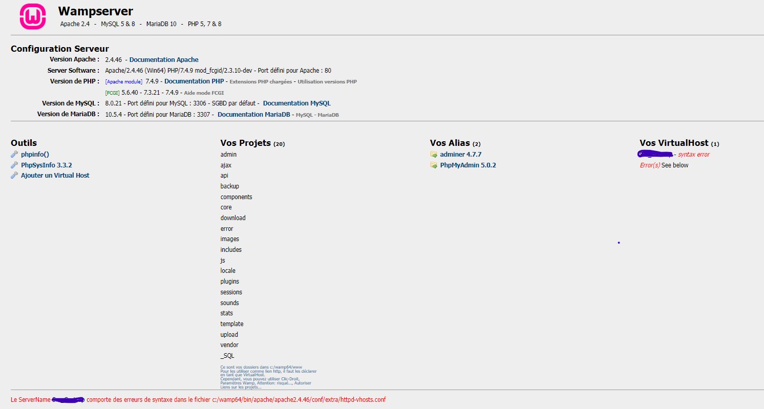

gestsup me demande de mettre PHP en 8.2.
Pour cela j'installe d'abord wampserver3_x86_x64_update3.3.1 car ceci est demandé par PHP.
Juste après cette installation, gestsup n'est plus accessible et voici la page qui s'affiche.
Capture d’écran 2023-05-16 100235.jpg (113.93 Kio) Vu 3647 fois
est ce normal? car après toutes les installations que je vais réaliser, il n'y aura que cette page qui va s'afficher.
car ensuite je procède a ces installations.
wampserver3_x64_addon_php8.2.6 et je choisi bien la bonne version dans le wampserver.
et
wampserver3_x86_x64_phpmyadmin5.2.1
mais toujours la même pages qui s'affiche.
Pourriez vous m'aider ?

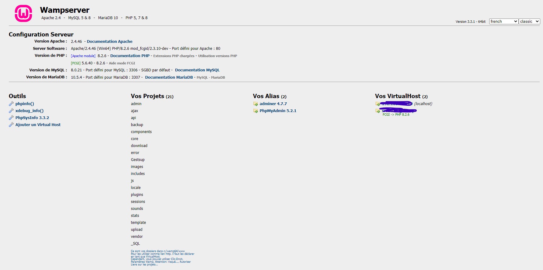

ReBonjour,
et âpres toutes mes recherches de ce matin, j'arrive maintenant a cette page sans erreur mais je ne comprends pas pourquoi le site ne se monte pas.
Capture d’écran 2023-05-16 114636.jpg (126.55 Kio) Vu 3644 fois
Si quelqu'un pouvais m'aider ca serait parfait.
