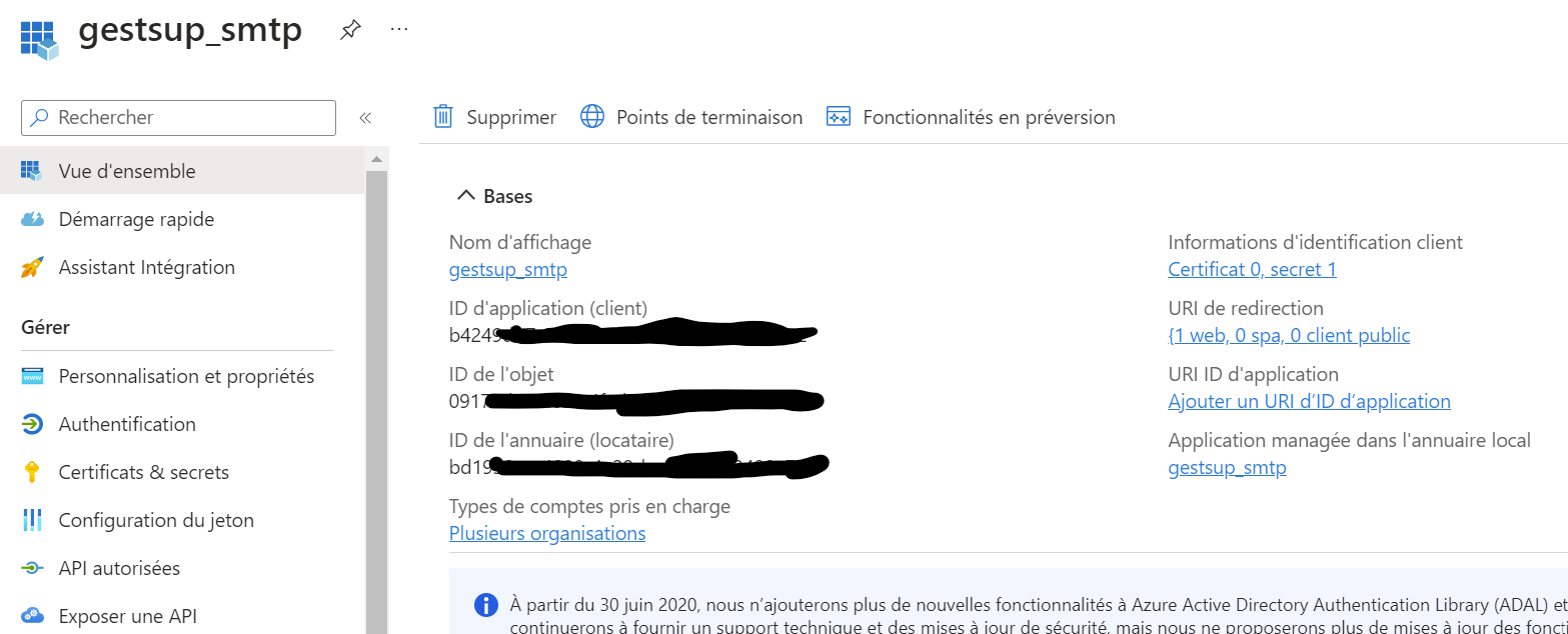

Je rencontre ce message d'erreur, je ne sais pas dans quoi j'ai loupé ou omis dans ma configuration.
Ci-joint les différents captures.
Je vous remercie pour votre aide.

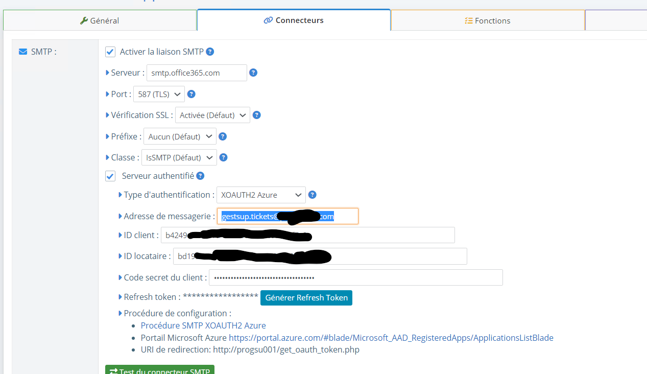

Merci de reprendre la procédure disponible dans la documentation.
si vous réaliser la procédure sans https, vous devez renseigner localhost dans la configuration des paramètres généraux.
Puis réaliser la procédure depuis un navigateur depuis votre serveur GestSup.

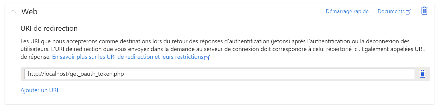

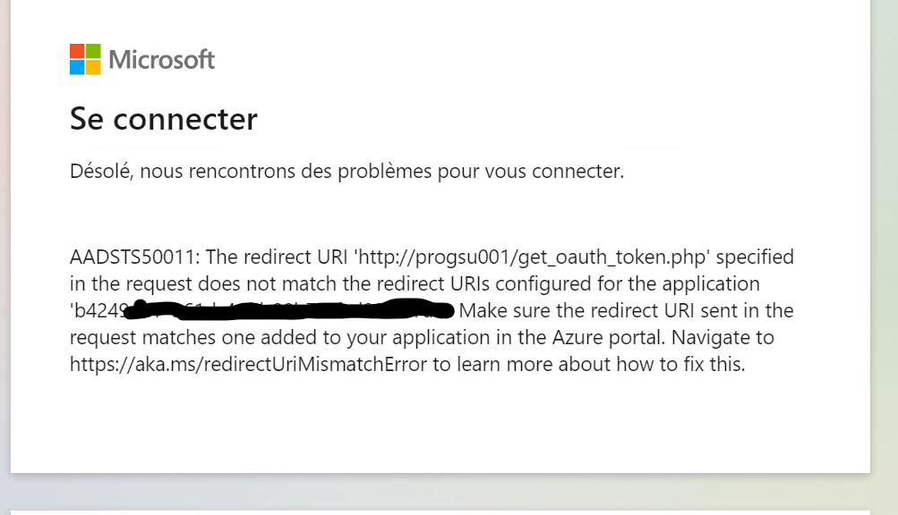

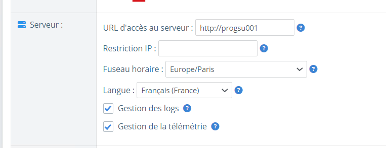

Dans le paramètres systèmes.

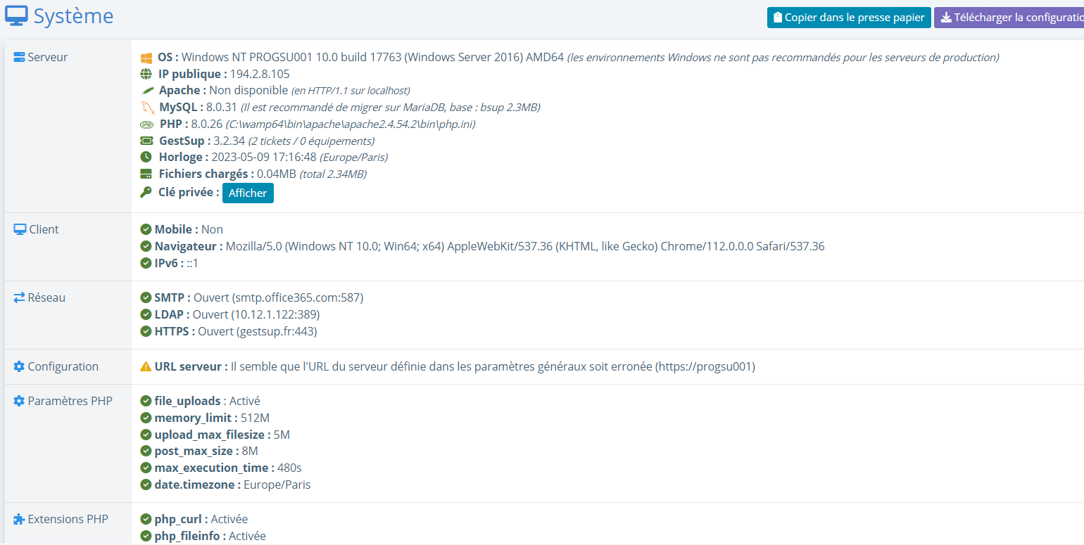

Je ne comprend pas pourquoi le message ci-dessous apparaît ?
URL serveur : Il semble que l'URL du serveur définie dans les paramètres généraux soit erronée http://progsu001.

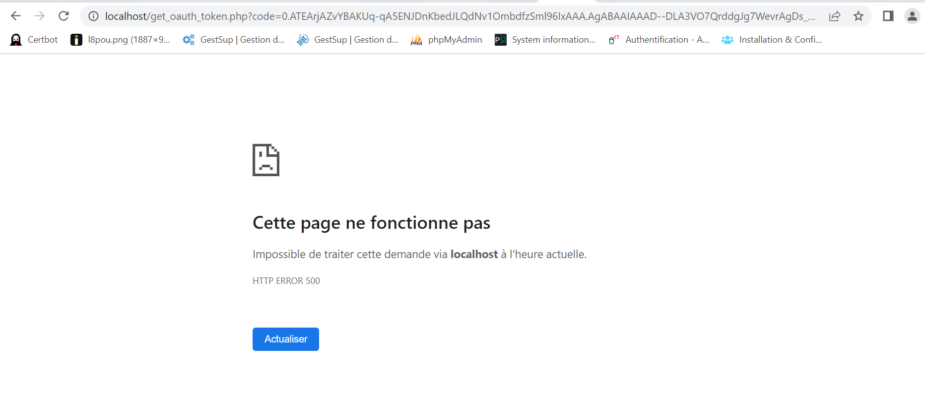

J'ai tenté de saisir localhost dans la redirection URI cela ne fonctionne pas la redirection URL lié à la capture d'écran pour l'authentification.
J'ai saisi localhost dans les paramètres général de GestSup. voici le message ci-joint.
Bien à vous,
Pouvez-vous transmettre une impression écran de la page système incluant la barre d'URL.
Avez vous un certificat ssl pour un accès en HTTPS au serveur gestsup ?

Si vous avez un certificat SSL et que vous accèdez à l'application en https, alors configurer l'URL en https dans les paramètres généraux.
jokail
Messages : 46
Enregistré le : ven. 28 avr. 2023 16:32
J'ai configuré l'URL en https dans les paramètres généraux.
Mais, j'ai toujours le message d'erreur sur la redirection URI.
est ce que le navigateur est bien connecté avec le compte Microsoft définit sur le connecteur ?
Est ce que l'application azure utilise bien l'URL en HTTPS ?
