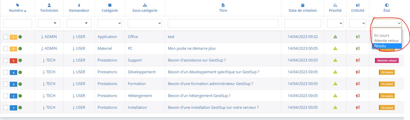

1ere image : Page initial

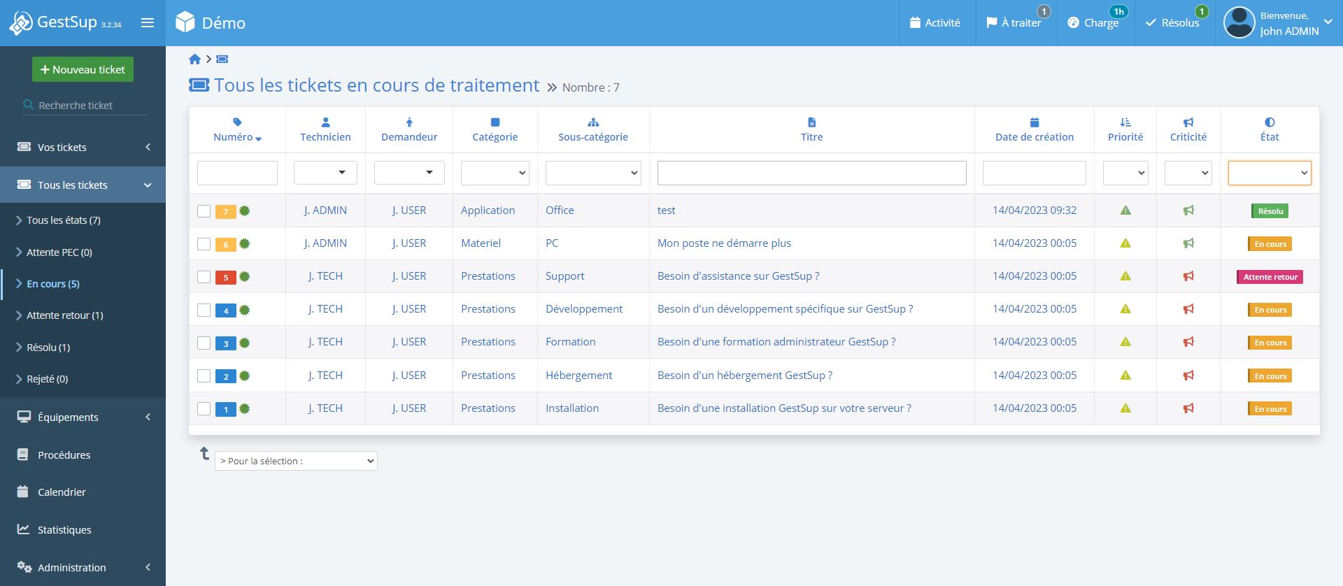

2eme image : Selection de en cours

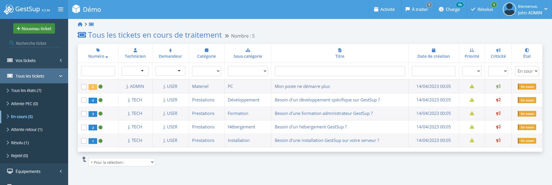

3eme image : Retour a l'etat de base

4eme image : choix de l'etat resolu
5eme image : visualisation des etats en cours au lieu de résolu
