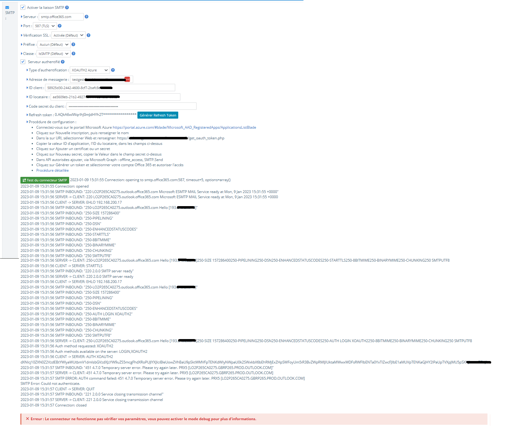

Le test pour le connecteur smtp ne fonctionne pas, j'ai créé deux applications avec deux comptes diffèrent et j'ai toujours l'erreur.
Je suis en version 3.2.31.
Ci-joint une capture d'écran en mode debug
Merci d'avance.

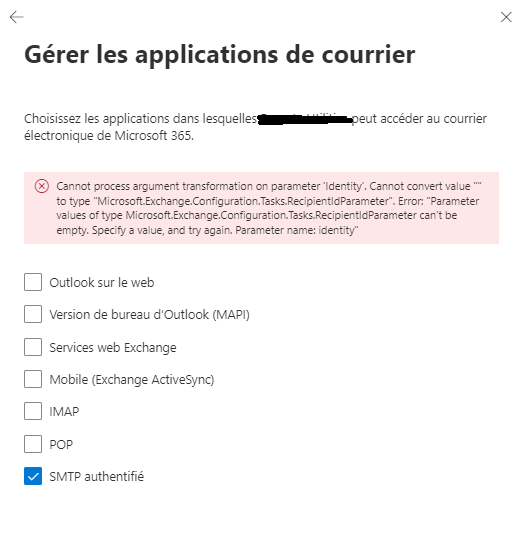

Pouvez-vous transmettre une impression écran des autorisations de l'application azure.
Pourrez vous également indiquer si l'utilisateur Microsoft qui a générer le token est bien identique à celui paramétré sur le connecteur.

Résolu, problème lier à la licence office 365.

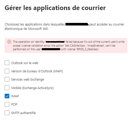

Pouvez-vous détailler le problème de licence afin que cela puisse aider les autres utilisateurs.
Teddybear55
Messages : 33
Enregistré le : mar. 10 déc. 2019 13:56
Flox a écrit : ven. 13 janv. 2023 16:50 Pouvez-vous détailler le problème de licence afin que cela puisse aider les autres utilisateurs.
Impossible d'activer l'Imap et SMTP authentifié avec une licence KIOSK.
J'ai changé la licence avec une licence "Plan 1" chez office 365.
Depuis ça fonctionne parfaitement et j'ai la possibilité d'attribuer des droits sur l'utilisateur.
Très bien merci pour votre retour la documentation va être mise a jour.
