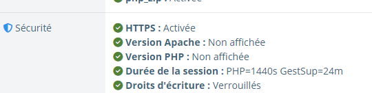

Un petit bug pas bien méchant, sur la page "Système" dans la section "Sécurité", "Droits d'écriture" indique toujours Non Verrouillés alors qu'ils le sont.
La condition sur la page system.php ligne 553 semble inversée.

de mon côté cela fonctionne correctement :
2022-12-24 15_51_44_screenshot_gestsup.png (12.16 Kio) Vu 1720 fois
2022-12-24 15_52_17_screenshot_gestsup.png (5.81 Kio) Vu 1720 fois
Pouvez-vous transmettre la version affichée dans l'entête du fichier /system.php ?

Je suis en beta 3.2.31 mais autant pour moi, visiblement c'était juste une question de droits.
J'ai appliqué ceux de la doc sur la partie mise à jour, cependant la deuxième ligne ne bloque les droits en écriture que sur le group et non l'user.
https://doc.gestsup.fr/update/#semi-automatique
find /var/www/html/ -type d -exec chmod 750 {} \;
find /var/www/html/ -type f -exec chmod 640 {} \;
chmod 770 -R /var/www/html/upload
chmod 770 -R /var/www/html/log
chmod 770 -R /var/www/html/backup
chmod 770 -R /var/www/html/_SQL
